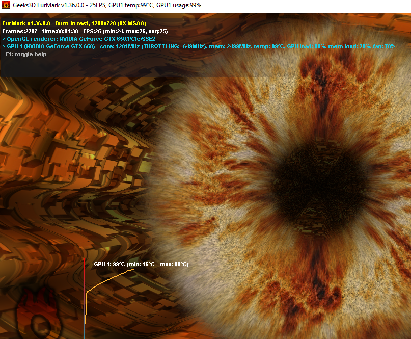

É, começa que é uma placa velha e pouco eficiente. Também não ajuda que furmark é feito justamente para esquentar a placa de vídeo e estressar o cooler. Você também não falou o gabiente, mas pela idade da placa, suponho que também não seja bom.
Você pode tentar trocar a pasta térmica e dar uma boa limpeza. Com sorte, já dá uma ajuda. Mas o melhor mesmo era trocar por uma menos antiga.
