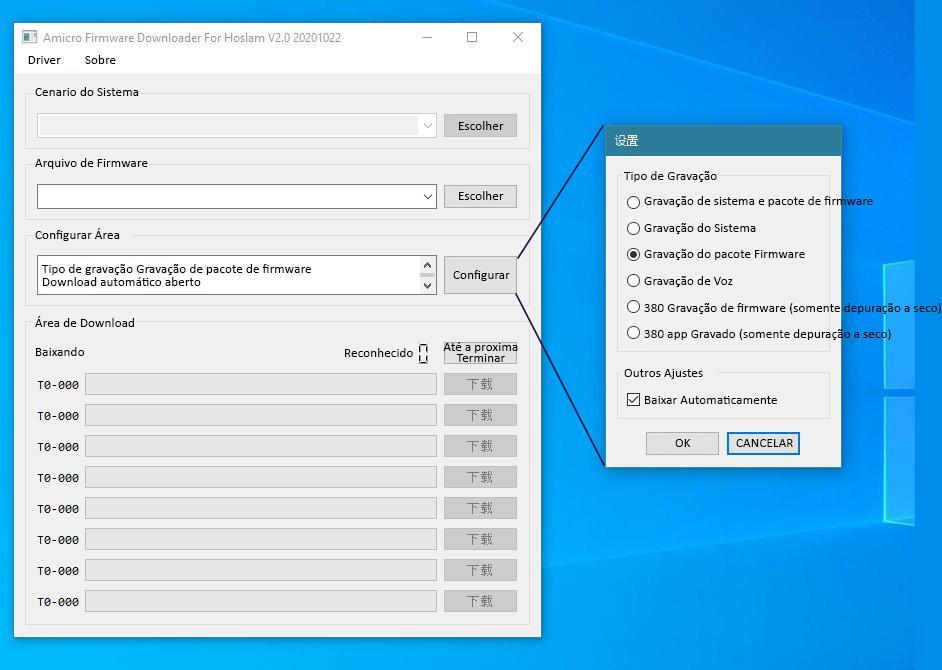

Pessoal eu tentei traduzir mais ou menos a interface do programa gravador de firmware, segue a imagem em anexo, mas não ajuda muito, pensei que seria possível ler o firmware de algum robô q esteja funcionando, mas parece que a opção fica desabilitada. Vejam ai se alguém tem alguma ideia.
E abaixo aqui, é uma tradução de quando vai no menu do programa em "sobre"

@Lucas Emmanuel G M Santos É isso... o programa que eu usei no meu foi esse mesmo, mas estava todo em mandarim. O que fiz basicamente foi trocar o firmware do aparelho. Ele tá funcionando apenas apertando o botão de ligar, mas não fala, não funciona pelo app (apesar de estar conectado e online), não mostra o mapa nem nada do tipo... eu precisaria do arquivo de firmware pra colocar nesse programa e meio que voltar pra o que estava.
