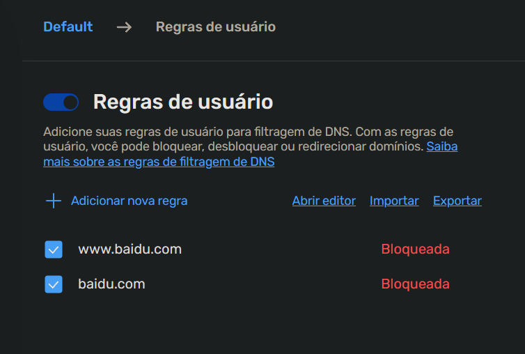

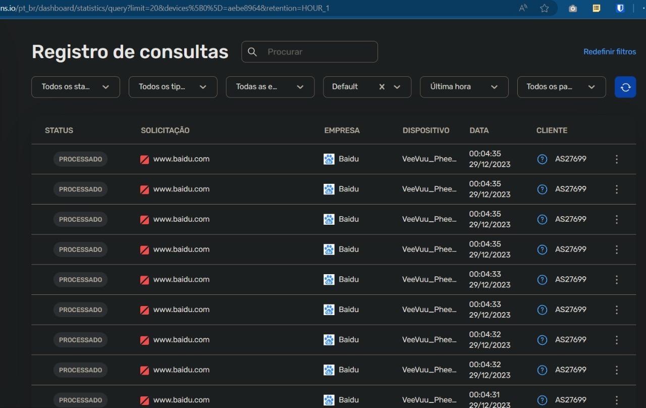

O Kabum Smart 700 realmente pinga o site do BAIDU (literalmente), tentando fazer a checagem de "online" ou "offline" antes mesmo de tentar entrar no APP do Kabum.

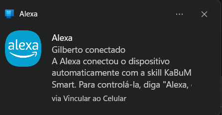

Direcionei o DNS do roteador para um serviço gratuito (adguard), bloqueei o BAIDU e redirecionei para GOOGLE 8.8.8.8 as solicitações. Na hora que salvei, o aspirador começou a gritar que tava conectado e a casa toda reconheceu ele novamente.
Obrigado demais pela ajuda pessoal, excelente ano novo para todos!

  3. No menu lateral, vá em "Server settings" e assim que página carregar vá em "User rules"
  4. Clique em "+ Add new rule" isso fará que abra uma nova janela. Nela selecione "Block domain" e no campo logo abaixo digite "www.baidu.com" e salve
  5. Repita o passo acima mas com o domínio "baidu.com"

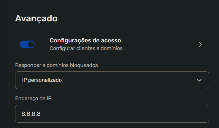

  6. Volte para "Server settings", role a página para baixo e vá na seção "Advanced", lá altera o o campo "Respond to blocked domains" para "Custom IP", no campo "IP Address" digite "8.8.8.8"
Essa foi a primeira vez que fiz isso e não sei se te um jeito mais fácil ou mais correto de se fazer, caso tenha espero que os nobres colegas me corrijam mas fazendo dessa forma aqui deu certo e o robô se conectou com sucesso.
