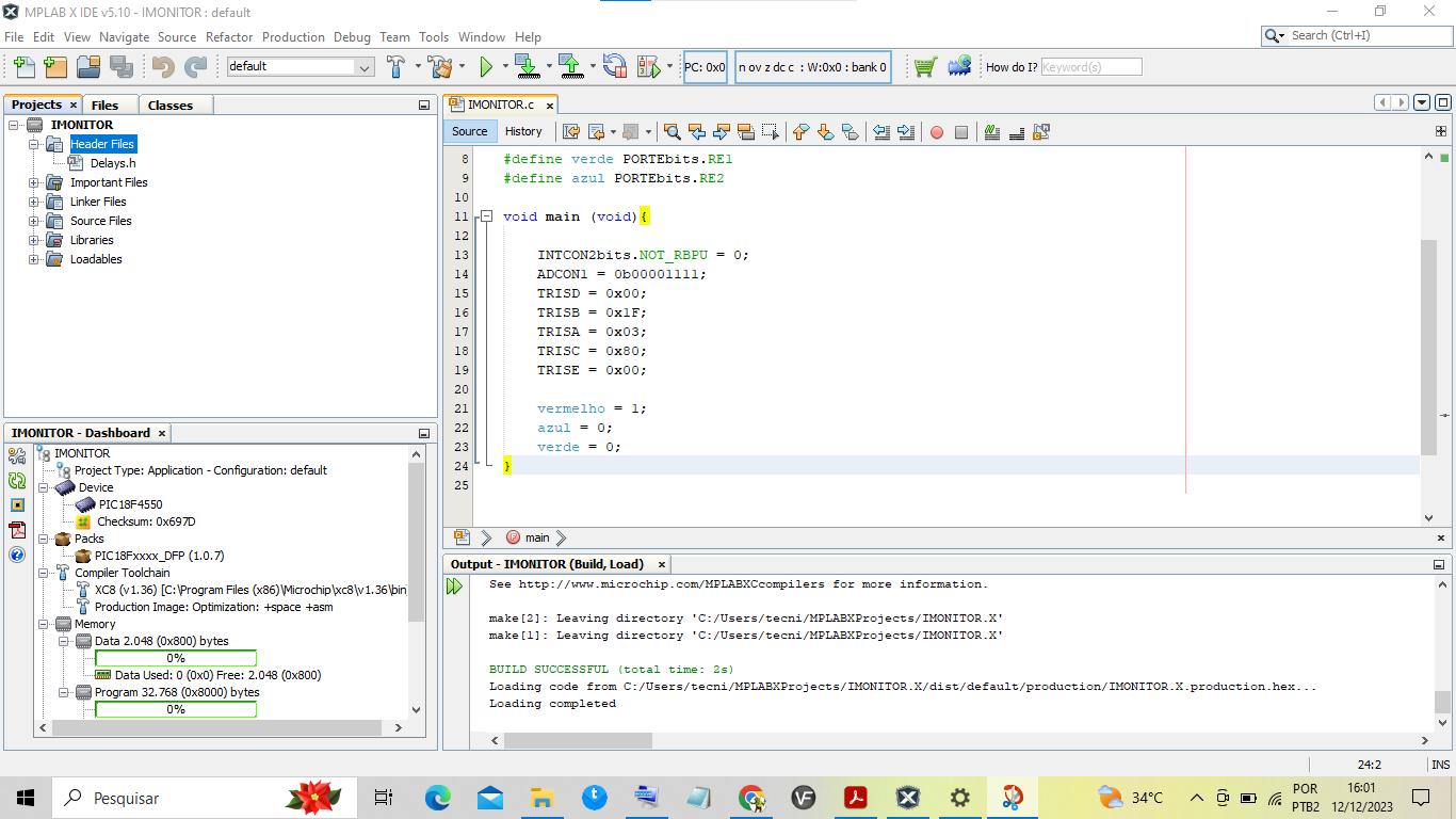

Ola amigos, boa tarde a todos.
Estou tentando desenvolver um projeto atraves de linguagem C utilizando o microcontrolador PIC18F4550 E compilador XC8, mplabx.
sou iniciante na area e estou tendo grandes dificuldades.
preciso fazer um led RGB acender atraves de 1 botão ''RB0'' e acender a cor vermelho e depois a verde e depois a azul.
e com um outro botão ''RB1'' ele acender com todas as cores combinadas.
Segue abaixo a transcrição do meu projeto como ele está por enquanto, alguém pode me ajudar editando com o resultado esperado?
Em anexo tem um projeto do led RGB, eu tentei usar ele parar elaborar para a aplicação que eu desejo, mas ate agora sem sucesso.

  Em 14/12/2023 às 18:08, Rodrigo Magalhaes2023 disse:
Expandir
Ajuda a gente aí amigo. 😒
