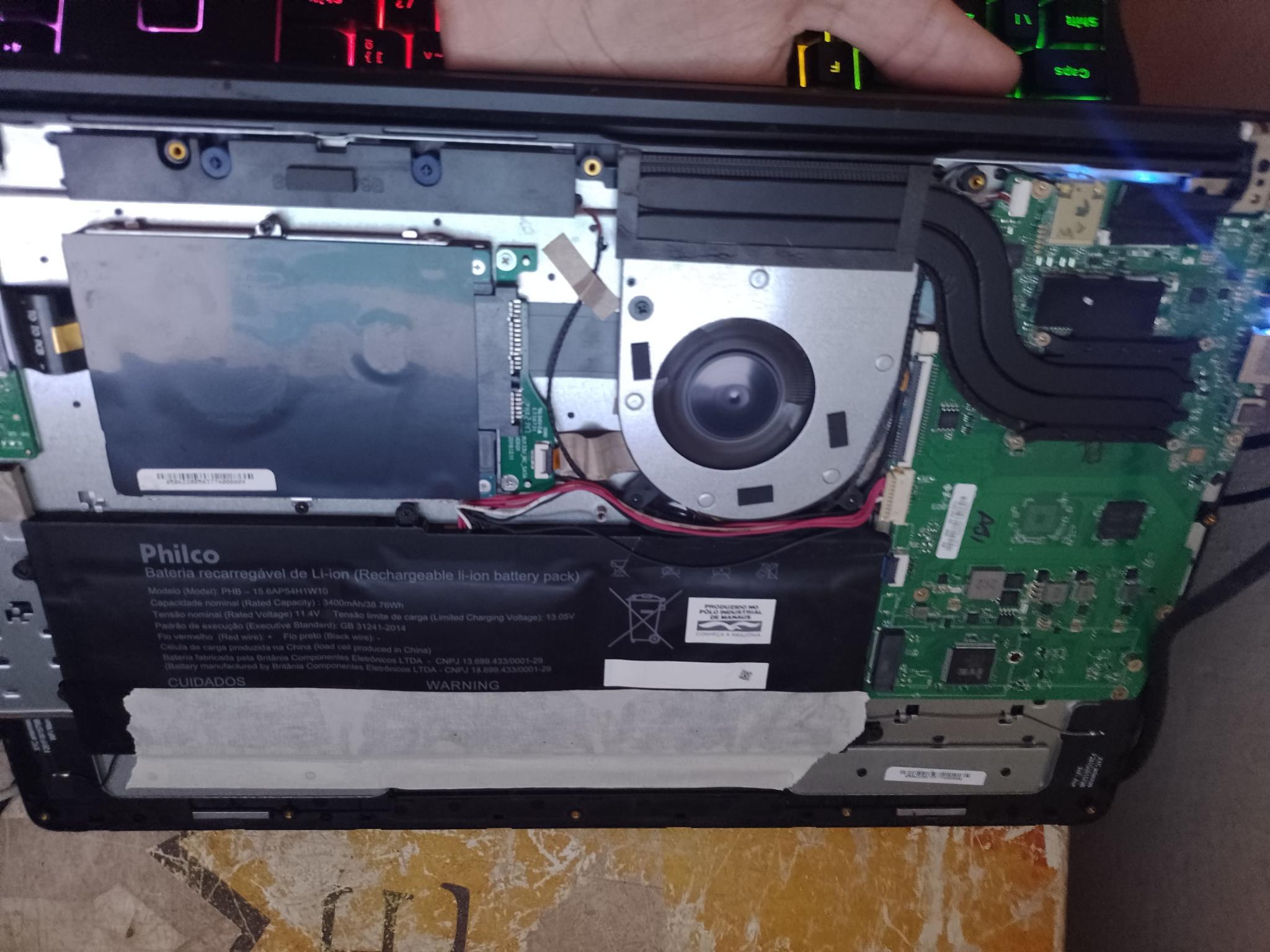

@xlemes então , mais eu abri meu notebook , olhei embaixo tudo certinho e não tem lugar para eu plugar outra ram . Vou mandar foto aqui , pode me ajudar falando onde eu plugo o ram?

@kauan alberto  Quando você for fazer qualquer tipo de procedimento no notebook (ou gabinete), deixe o equipamento desligado.
Eu ví na foto que você tirou a tampa do seu note com ele ligado...
E a sua bateria está estufada?
Ou é impressão a minha??
OBS: aguarde que eu ainda estou procurando o manual.
@kauan alberto  A bateria do note está parafusada?
Ou essa fita branca é a única coisa que está segurando a bateria no note?

@xlemes ela esta com a fita branca apenas , pois eu deixo o note aberto para fazer ligação direta porque o botao de ligar não esta funcionando
Entendí...
Com o note desligado..., você tirando a fita branca..., levantando a bateria uns 5 centímetros..., você consegue ver o slot de memória?
@kauan alberto  Eu não achei o manual do seu notebook.
Nem no site da philco.
Sobre o protetor prata..., deixe como está...
Imaginei que só a fita branca segurava a bateria.
Bom...
Esses dois slots de memória que você mencionou..., ou estão embaixo da bateria..., ou embaixo do HD.

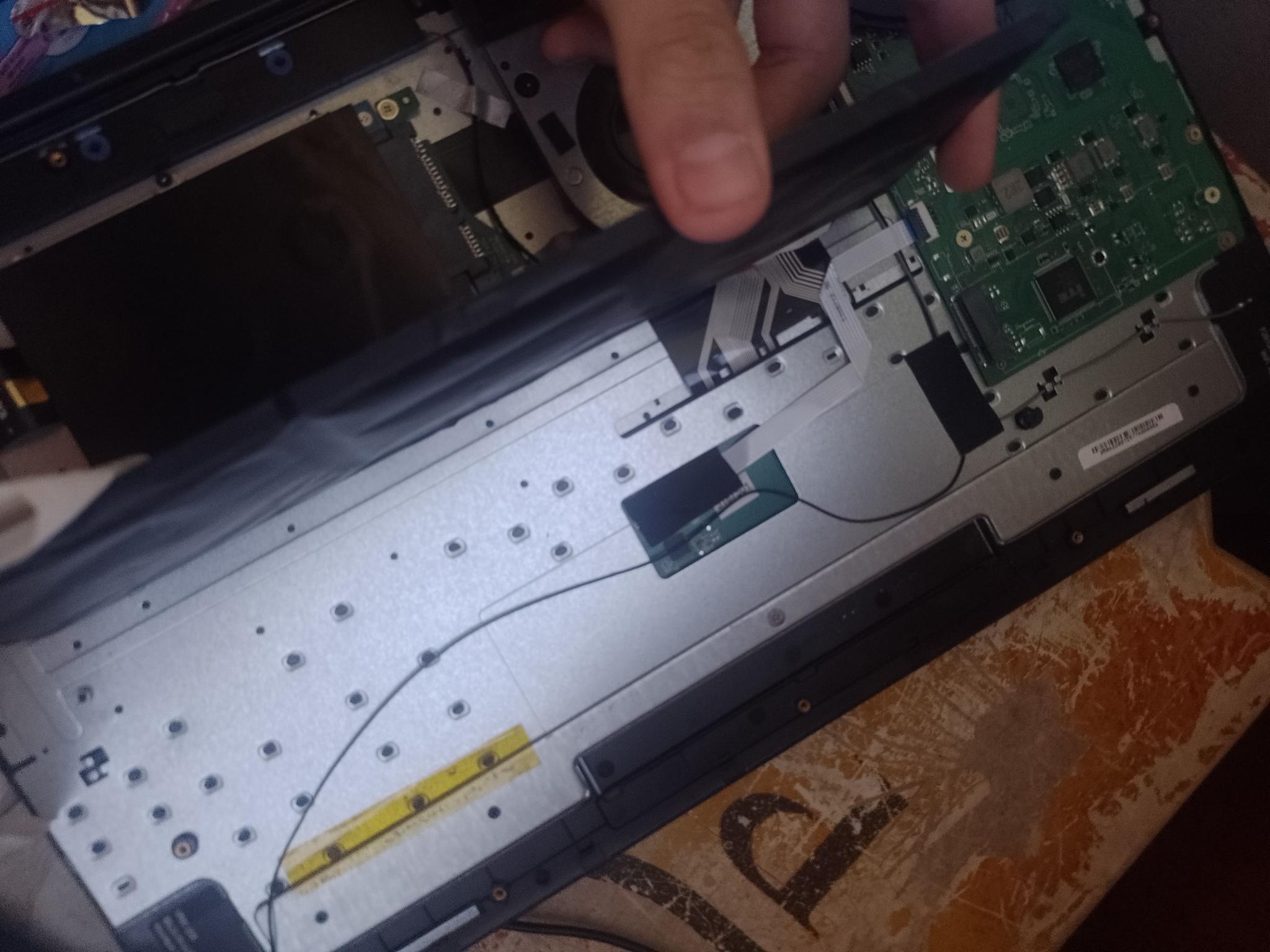

2 minutos atrás, kauan alberto disse:
@xlemes se não esta debaixo da bateria esta então debaixo do HD será?
Você não conseguiu ver embaixo da bateria.
Acho muito improvável pois a bateria esquenta.
E a memória soldada também.
Muito improvável isso.
Se quiser desparafusar e tentar ver embaixo do HD..., lembre-se de desligar o note antes.
E nunca coloque seu dedo em nenhum contato...
Sempre pegue pelas laterais.
@kauan alberto  Entendí...
O certo então é deixar como está.
Infelizmente 😞
@xlemes é irmão, infelizmente não tem nada embaixo do HD , desparafusei ele e não tem nada. Mais assim , não tem o slot não tem como de qualquer jeito colocar outro HD?
Sobre a memória..., infelizmente seu note te deixou na mão...
Porém  o HD..., tem como trocar sim...

Até onde eu ví (pelas fotos que você postou), não tem como "acrescentar" mais memória.
Já a soldada..., tem como trocar sim porém..., tem que ser uma empresa extremamente especializada no ramo.
E o custo..., vai ser bem caro.
