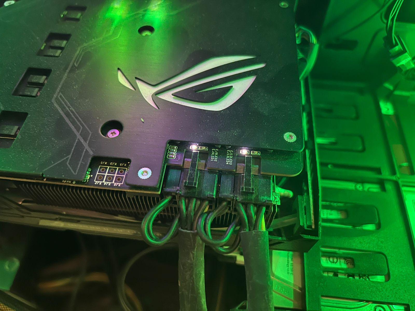

Tenho uma placa de vídeo ASUS ROG STRIX GeForce GTX 1080 TI e também uma fonte de 500W. Possuo um bom setup no geral para minhas necessidades. Fui rodar um jogo de 2017 (Hellsblade) que pelo hardware mínimo deveria funcionar com sobra, e comecei a notar uma queda brusca de desempenho gráfico, rodando com tudo no mínimo menos de 20 FPS. Achei estranho e comecei a reparar que isso acontece em alguns jogos específicos. Olhando para a placa de vídeo me deparo com 2 LEDS brancos em cima do cabo de energia, que durante o uso normal do PC estão ligadas e brilhando, porém, quando entro em algum jogo como esse, um dos Leds fica intermitente, piscando, apagando por vezes e até mesmo enfraquecendo a luz. Tentei inverter os cabos de energia, mas ao meu ver parece que a placa está rodando com energia parcial e por isso não consegue desempenhar como deveria. Existiria algum meio de descobrir se o problema é minha fonte que está abaixo das necessidades do PC ou se pode ser algum problema da própria placa?

@GuilhermeGB Por algum motivo parece que está funcionando com energia parcial, um led fica constante enquanto o outro apaga ou fica piscando (Quando em grandes utilizações da GPU).

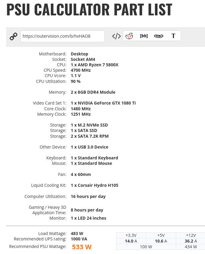

@DAGA Calculo do Consumo👇
Recomendo a traca dessa fonte, ela é antiga e tem um projeto ultrapassado de group regulation, sendo inadequada para usar com placas de vídeo e processadores modernos.
Recomendo uma Cougar GEX 650w que é uma fonte robusta e moderna.
agora, Tiberio disse:
@Tiberio Tinha feito esse cálculo também, e ficou bem em cima do muro entre o mínimo e recomendado, talvez possa ser isso que está causando o problema!
Muito obrigado pela ajuda Tiberio!!

A propósito, eu pesquisei sobre seu problema, encontrei que os LEDs piscando podem de fato indicar instabilidade na alimentação da placa. O jeito vai ser substituir a fonte e torcer para resolver o problema, mas eu também ficaria de olho nas temperaturas do processador.
