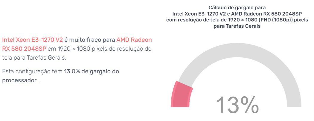

e3 1270v2:

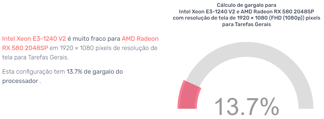

e3 1240v2:

19 minutos atrás, GuilhermeGB disse:
32% baseado em quê? Esqueça esses "medidores de gargalo", isso não existe.
Eu uso o PC BUILDS pra calcular o gargalo.

1 minuto atrás, JotaPSP disse:
Esses sites não usam nenhum método comprovado para fundamentar esses números que eles divulgam. Você não vê nenhum canal ou site grande especializado em hardware "medindo" gargalo dessa maneira, a única coisa que existe é que processador X consegue entregar uma média Y FPS em jogos Z, com W FPS de mínima, enquanto mais próximo o FPS mínimo for da média, mais estável é o desempenho do processador naquele jogo (a otimização do jogo também impacta nisso).
Os testes de gargalo de processador são feitos com a melhor placa de vídeo possível em uma resolução baixa (tipo 1080p), já que resolução não altera gargalo de processador. Na prática, nem sempre uma combinação de CPU e GPU resulta em gargalo, a combinação Core i9 14900K e RTX 4090 vai ter gargalo garantido em 1080p Ultra, mas não teria em 4K Ultra e em muitos casos nem em 1440p Ultra. Dependendo da qualidade gráfica que você rodar um jogo, o Core i9 14900K vai ser gargalo até para uma RTX 4070 em 1080p.
