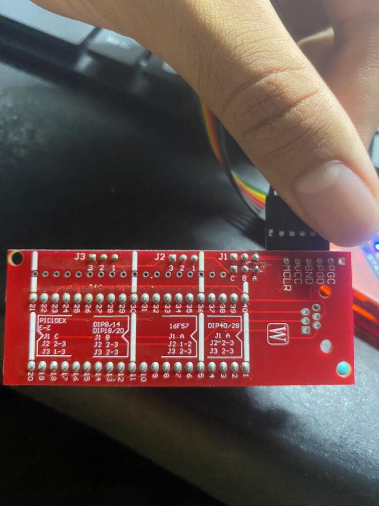

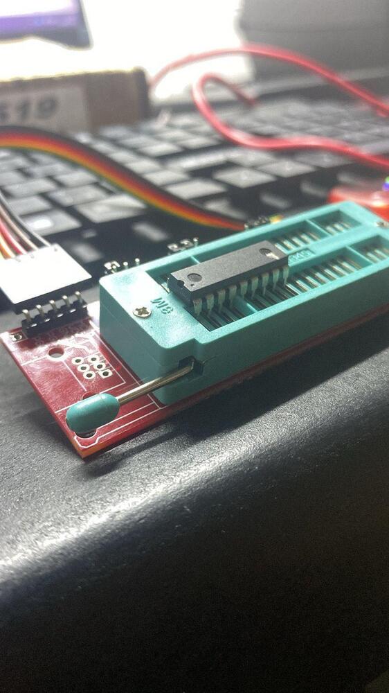

PIC Estou tentando gravar um pic16f 819 I/p na gravadora pickit3.5
Estou tentando gravar um pic16f 819 I/p na gravadora pickit3.5:
não sei por onde começar, já testei alguns programas com mplab ide e o pickit3 mas não dacerto. talvez a configuração hardware esteja errada, configurei os jampers do adaptador e nada, os pinos talvez estejam conetados errados. code

Olá amigo. A posição do ci...
...está errada.
Ele é DIP18 portanto o pino 1 dele...
... deve ficar no pino 29 do zif. Tentaí e me conta...
Ah e também tem a questão dos jumpers... vai ter que dar uma lida no manual ...
