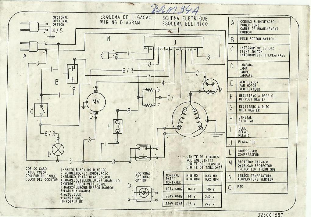

@Renato.88 Manual das peças. Sabe qual ano a sua foi fabricada?

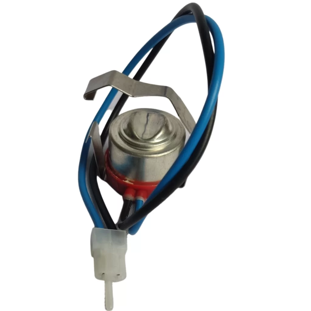

Não necessariamente. Há algumas diferenças justamente para que não possamos intercambiar peças. Um exemplo: o termostato de segurança bimetálico da Electrolux é menor, com diferenças de encaixe e da Brastemp é como o da foto acima. Embora façam a mesma coisa, a fixação é bem diferente. Talvez com algum jeito possa se adaptar um no outro, mas não sem uma gambiarra.

Pode tentar com uma lâmpada em série. Aqueça ele com um isqueiro ou na chama do fogão. Não ponha fogo direto, isso é importante. Aqueça de longe lentamente. Quando atingir a temperara limite vai ouvir e/ou sentir um click. Afaste o aquecimento imediatamente. A Lâmpada deve apagar. Espere esfriar naturalmente. Quando esfriar a lâmpada deve acender. Atente para um fato importante: Essa peça é traiçoeira. Pode dar falsos positivos e negativos. Não é cara. Pode trocar de imediato para não perder tempo, se achar conveniente.
@yuriebc Pode fazer um teste. Retira ele e faz uma ligação direta. Provavelmente não vai mais parar, se for ele. Sua função é segurança. Observa se vai haver degelo corretamente.
