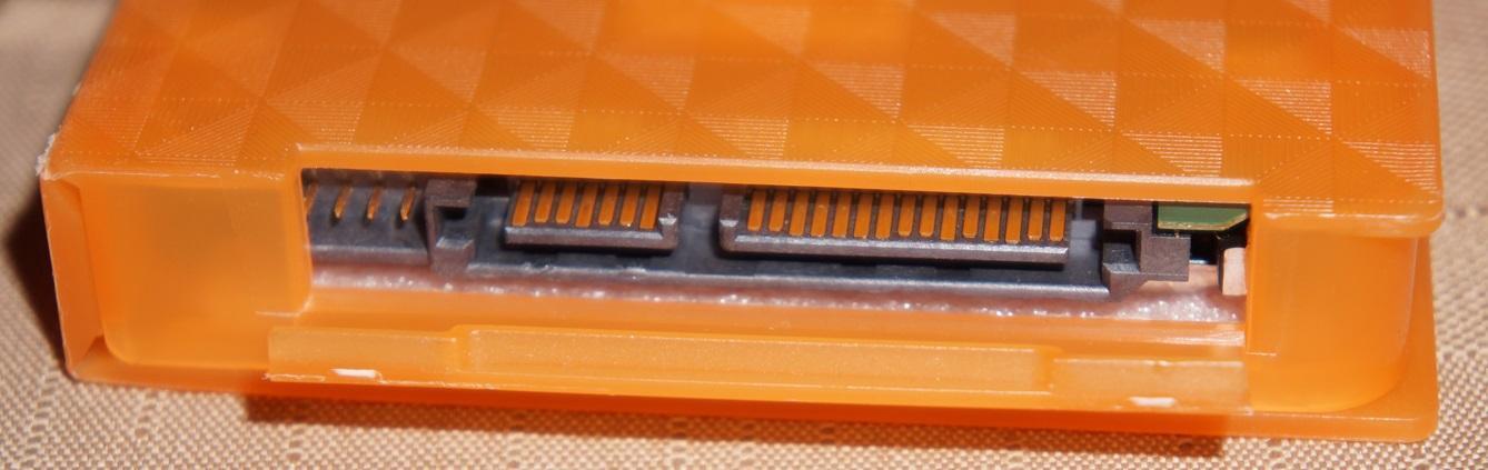

Imagino que a única solução seria adaptar uma caixa ou case no cabo E-sata, Tipo aquelas caixinhas plásticas de armazenar HD/SSD 2,5 que tem uma portinha para encaixar o cabo.
