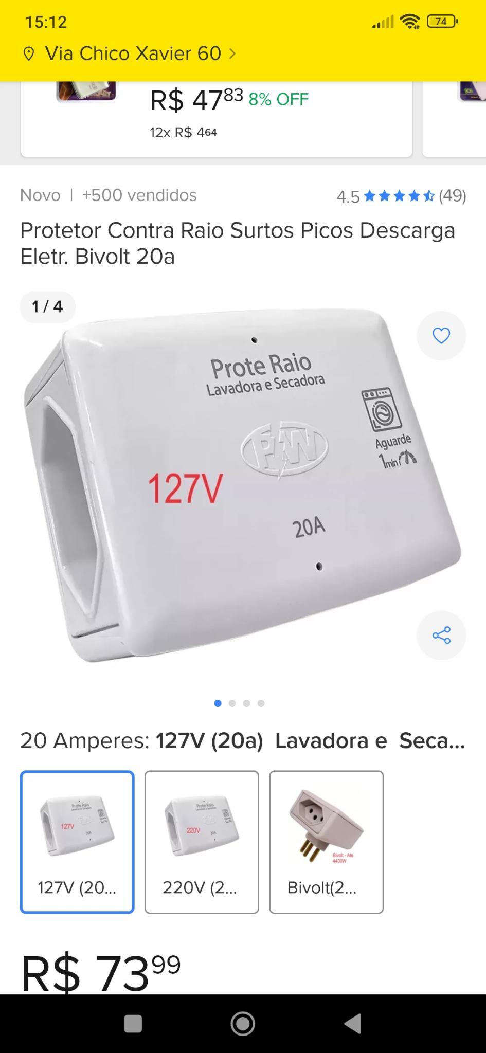

@Pedroou obrigado pela resposta tão detalhada. O que seria esse DPS no quadro de disjuntores? É algo que eu mesmo coloco, ou é com eletricista? O eletricista me recomendou esse da imagem pra por na tomada do computador. Também estou usando o filtro de linha clamper, mas o cabo da fonte do Pc não alcança, então uso outro filtro mais barato pra dar distância, isso pode causar um problema? Eu também poderia comprar ou clamper pra compensar, se for melhor. Não sei se eles entrariam em conflito ou algo assim

Não. Esse é tipo um T, você espeta ele na tomada e liga os aparelhos nele. É basicamente um filtro de linha para um aparelho só.

@Pedroou Oi amigo, estou olhando esses links que mandou e percebi que um é para veículos elétricos e outro está fora de estoque e é 10A. Saberia me indicador outro? E como sei se o que eu preciso é 10A? Obrigado!
10a em 220v são para até 2200w. Se o consumo for maior, precisa ser 15A ou 20A. No site da clamper tem os modelos, depois pode comprar na Amazon ou onde achar mais barato.
Um fato interessante, é que a Clamper também tem os modelos Pocket que também são adaptadores de tomada, então, ele pode converter padrão estadunidense para Brasileiro ao mesmo tempo que protege contra surtos.
