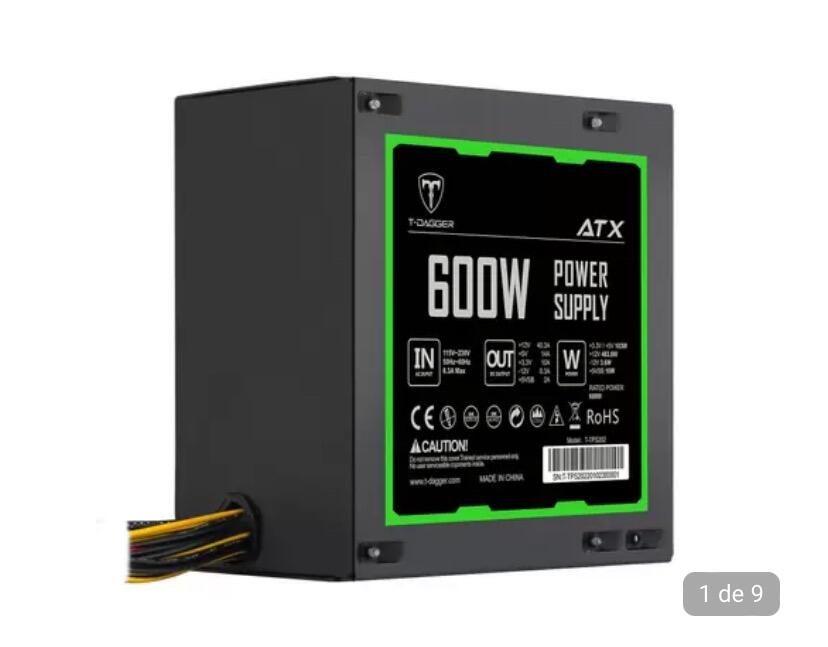

Queria saber se a minha h310m e a minha fonte suportam a GTX 1650. Eu tenho essa fonte 600w, acho essa fonte meio suspeita… paguei apenas 250 na época é uma t dagger.
Teoricamente, todas as placas mãe atuais(com PCI Express) suportam qualquer placa de vídeo, sobre isso sua preocupação seria o processador, que sendo muito fraco(I3 ou Celeron) pode gargalar.
Essa fonte é bem bomba, seria bom trocar ela já que há o risco dela fazer mal para seu setup e acarretar em defeitos em sua placa de vídeo
6 minutos atrás, GuilhermeGB disse:
A fonte tem 0% de confiabilidade, é com ela que você tem que se preocupar, não com a placa-mãe. Qual é o modelo do processador?

Não existe fonte boa que seja "barata", ou ele é boa ou ela é barata. Fontes decentes começam a custar perto dos R$300, poucos modelos abaixo dos R$300 se salvam. O mínimo do mínimo que posso te sugerir é essa SilverStone SST-ET500. Eu nem recomendaria ela pra usar com placa de vídeo, seria mais para vídeo integrado, só que ela é bem melhor do que a que você tem. Também não tem garantia de quanto tempo ela duraria, porque fontes baratas não focam em vida útil muito longa.

Fonte é questão de confiabilidade, nada garante que não estaria matando seu PC aos poucos de forma silenciosa. Enquanto mais cedo você conseguir se livrar, menores serão os danos.
A fonte que citei lá em cima da SilverStone não é uma fonte ruim, é uma fonte OK, uma daqueles raras exceções abaixo de R$300 que falei. Disse que ela só seria boa para vídeo integrado porque talvez não tenha uma boa longevidade com a maioria das placas de vídeo do mercado que possuem um consumo de energia mais considerável. A GTX 1650 é uma placa pouco exigente, então ainda daria pra passar com uma fonte dessas.
Agora, se você quer uma fonte para usar com placas de vídeo um pouco mais exigentes sem preocupação, então recomendo a Cooler Master MWE Bronze 500W (modelo MPE-5001-ACAAB). É uma fonte que beira os R$400, mas vale o investimento a médio prazo, já que você não precisará se preocupar em troca-la por pelo menos uns 5 anos (tempo de garantia) ou mais.
