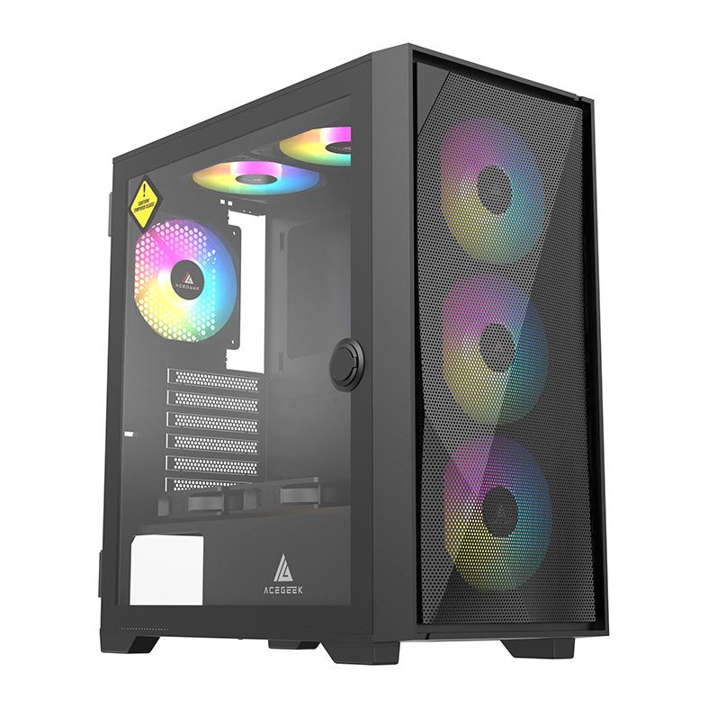

Ou o Acegeek Striker A411 - R$ 155,90
Frente mesh, com boas dimensões: 370 x 210 x 435 mm (CxLxA).
Air cooler até 165mm, WC 240mm no topo, 360mm na frente.
GPU até 360mm
Lateral abre tipo porta
