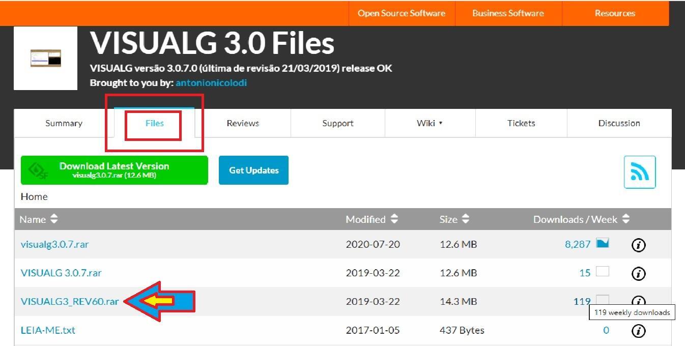

@Luigi Milleo    você encontra o visualG 3.0.6.5 , nesse link:
https://sourceforge.net/projects/visualg30/files/
na Aba "FILE" , tem algumas versões do visualg
