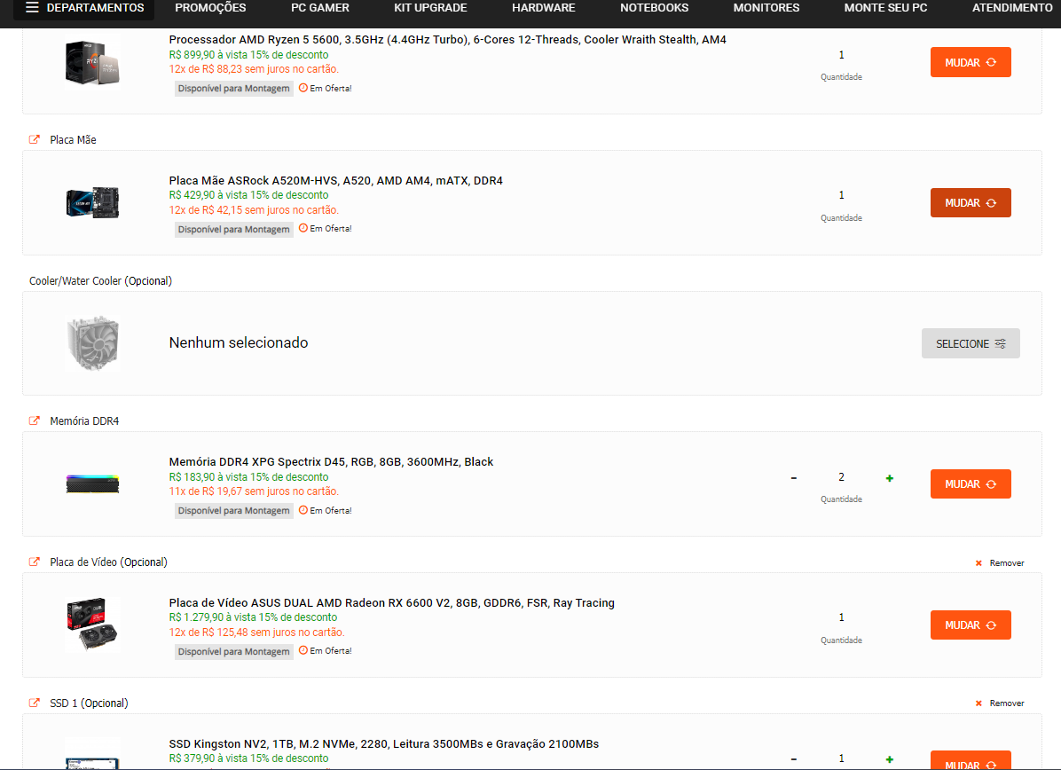

Ok ent, mas e a ASRock A520M-HVS? ela tem o conector pros leds? foi essa que eu coloquei no print que eu mostrei acima

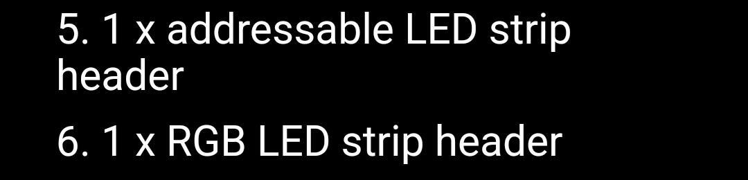

RGB header/LED strip e ARGB header (Adressable RGB). O RGB é o modelo ultrapassado de 12v e o ARGB é o atual de 5v. Esse é o que costuma importar.
No modelo da Gigabyte, tem, como na foto abaixo. No modelo da ASRock, passei o olho rápido e não achei.

Achei essa aqui na terabyte, Gigabyte A520M DS3H, Chipset A520, AMD AM4, mATX, DDR4, e tem os conectores que estão no seu print

Esses daqui são os mesmo desse do print em anexo?image.thumb.png.f76f8f48cfd7d1002550cab0c85803e9.png
No caso, a placa tem 1 conector  mas eu não sei do resto da placa, como qualidade do VRM e tb não sei se as fans do gabinete podem ser ligadas em série (cada ventoinha teria que ter 1 conector macho e 1 fêmea), para você conseguir conectar todas em um único conector da placa-mãe. Não achei essa informação no site (é bem provável que elas não tenham essa funcionalidade), e aí você ainda vai precisar gastar com controladora. A vantagem de ter esse conector seria você ligar a controladora nele e customizar a iluminação dos leds por software, caso contrário você fica preso aos efeitos gravados na controladora.
