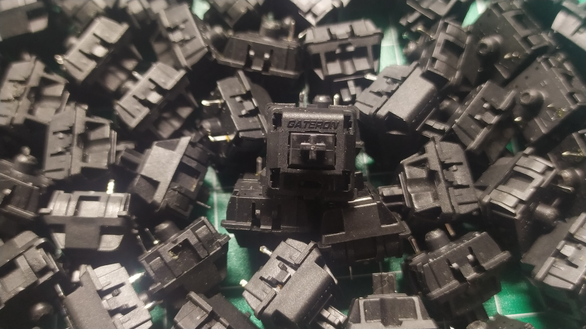

Switches Gateron KS3 black. Fonte: Mikhail Kosevich Volkov, 2021.

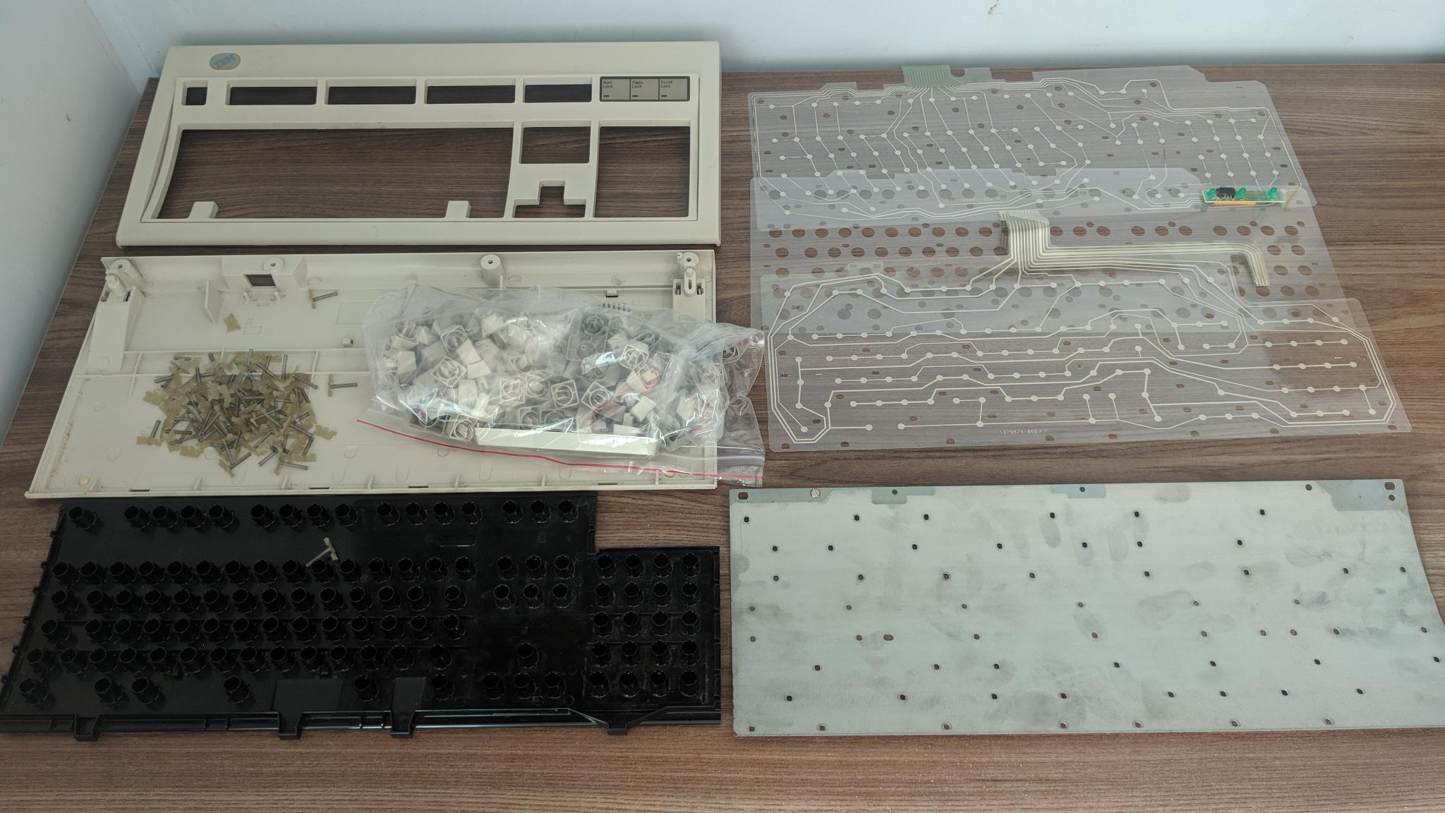

Teclado IBM Model M desmontado, um dos raros exemplos de teclados mecânicos de membrana. Fonte: Mikhail Kosevich Volkov, 2018

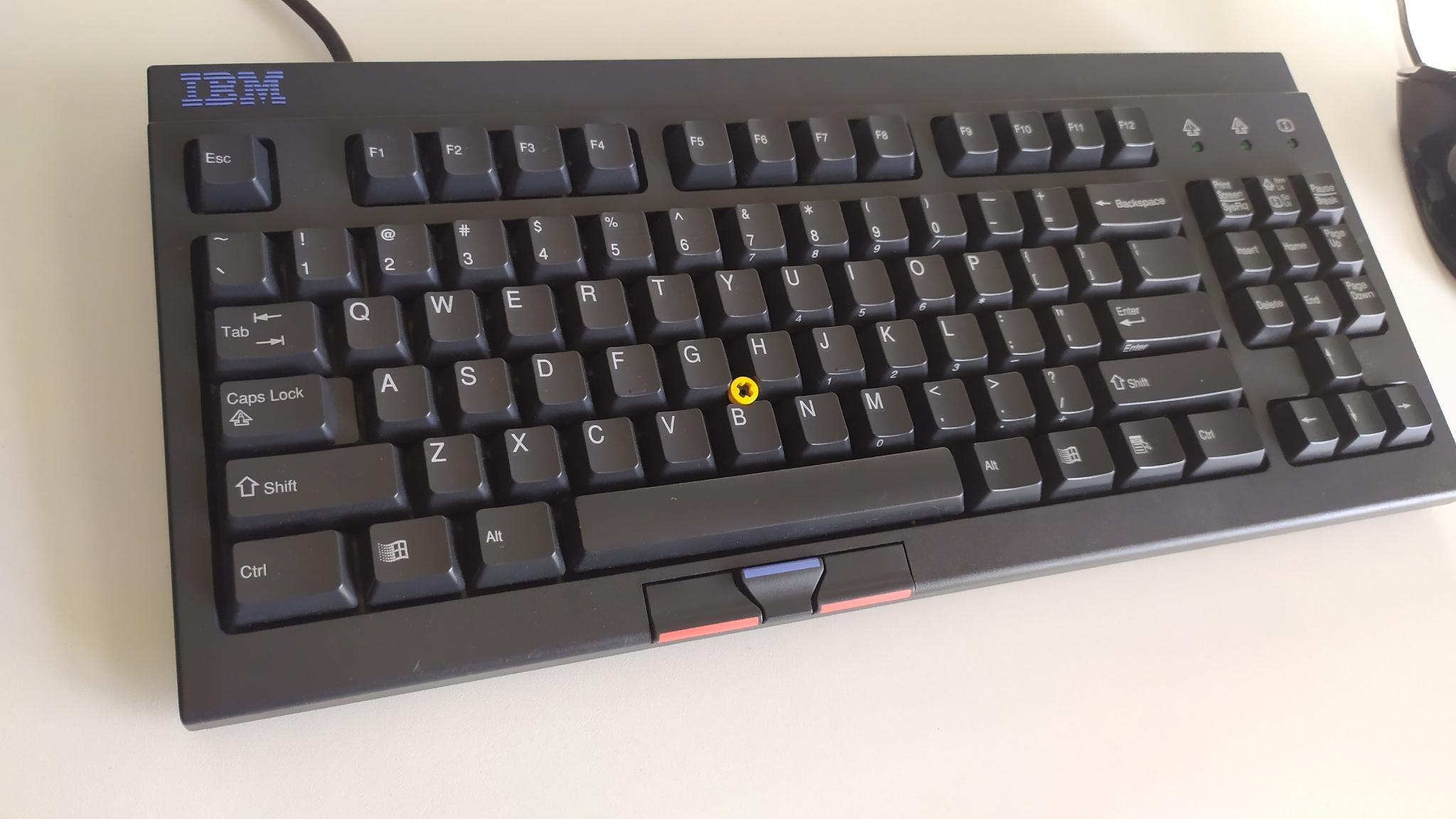

Teclado IBM RT3200. Fonte da imagem: Mikhail Kosevich Volkov, 2020.

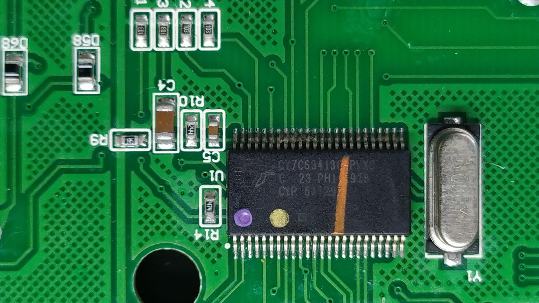

Controladora do teclado Leopold FC900R, capaz de operar ambos no protocolo USB e PS/2. Fonte: Mikhail Kosevich Volkov, 2021.

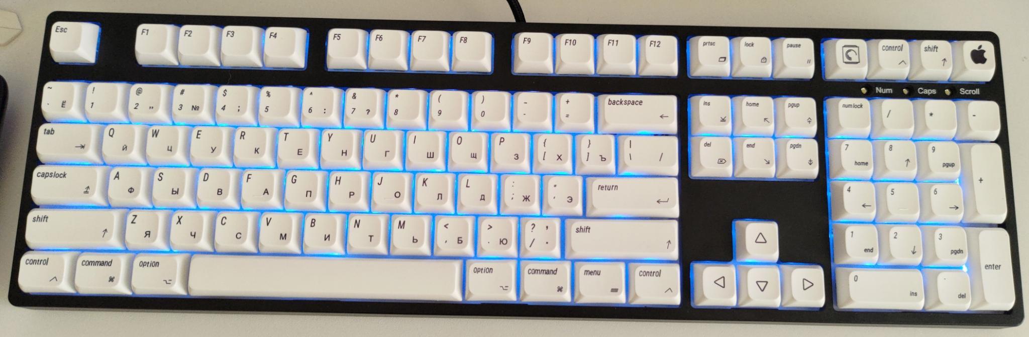

iKBC F108 RGB customizado com teclas cirílicas. Fonte: Mikhail Kosevich Volkov, 2024.
