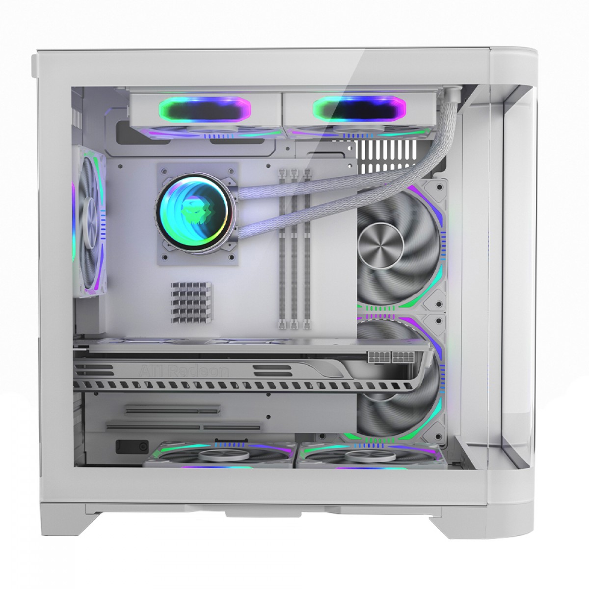

@1lokos Parece um bom gabinete, talvez venha pro Br, a Terabyte com a Superframe lançou um Gabinete que eu fiquei bem tentado a comprar. Me pareceu muito o Jonsbo TK-1 mas deixei quieto.
