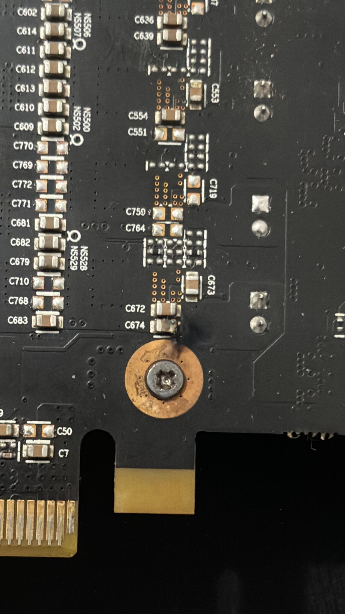

Tenho uma placa RX6600 da Risc 51, acontece que durante um jogo, mesmo com a temperatura e alguns fatores não apresentando alterações, um capacitor o C674 estourou, a placa continua funcionando normalmente. mandei umas mensagem para um técnico e ele disse que não havia porque trocar por ser um capacitor de filtro e que a placa funciona perfeitamente sem ele. A informação passada por ele é verídica? A falta desse componente pode afetar a longo prazo meu equipamento e causa danos maiores?
c674 pela foto não foi o capacitor que estourou mas sim caiu algo metálico - p.ex. fiapo de palha de aço - no terminal dele enquanto energizado. Dá uma limpada e remova aquela bolinha de solda dele pois ela pode cair em outro lugar.
E sua ausência pode não causar danos.

@.if Entendi, muito obrigado pela ajuda, farei o que falou. há como verificar se ele realmente estourou ou se tá funcionando, e realmente então posso ficar despreocupado? Kkkkkkkkk esse problema está tirando meu sono
@Swalls Sim, muito God, muito obrigado pela ajuda de verdade mesmo

10 horas atrás, Henrique Chaves disse:
capacitor também não desempenha função importante na placa
9 horas atrás, Renato.88 disse:
pra que ele serve,
Eletronicamente falando, na posição onde ele está é um tradicional filtro que amortiza ruídos autogerados pelo circuito. No caso o projetista resolveu colocar 2 em paralelo por algum motivo 'avançado' tipo recomendação dum datasheet qualquer, simulação de ruídos, ou até mesmo empirismos.
Mas é bom investigar porquê e o que caiu (e sumiu) lá dentro. Pode acontecer de novo e a lei de murph pode não estar dormindo dessa vez 😜 : pode afetar circuito sensível.
@Henrique Chaves acredito que não porque elas precisam dissipar calor, mas o if saberá responder melhor.
você tirou o backplate da sua placa de vídeo ou ela veio sem? Se veio sem, compre um para proteger. Os da MSI são bons.
