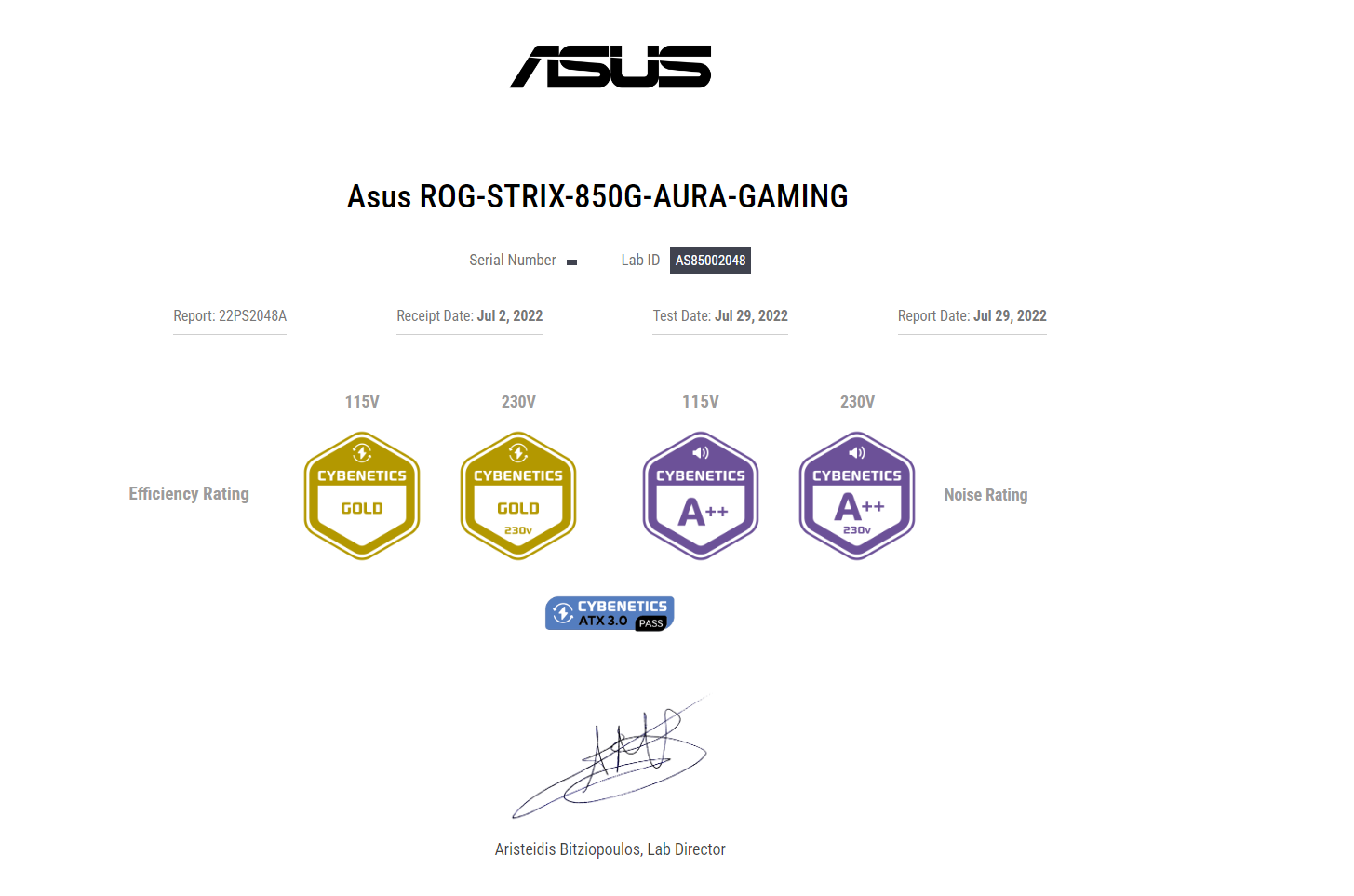

Se for pra esbanjar e utilizar todo esse orçamento, uma fonte muito boa seria a ASUS ROG Strix 850G Aura. Alta performance e incrivelmente silenciosa:

Obrigado pelos links e pelas orientações. Sobre ATX 3.0 vs. 3.1 eu achei que a numeração indicasse superioridade; mas realmente tem esse tempo de espera que não me atinei - ou seja, se ATX 3.0 ainda for melhor, ótimo. No caso, essa ASUS Rog ela está saindo do orçamento, porque o preço dela beirando 1.200,00 é à vista. No cartão ela está mais cara, chegando em até 1.690,00 em algumas lojas. Muito provavelmente vou de Corsair (de novo!). Mas é sempre bom ter as opções de tudo o que há. Se souberem de uma ATX 3.0 em que o preço seja nessa faixa, agradeço muito.
