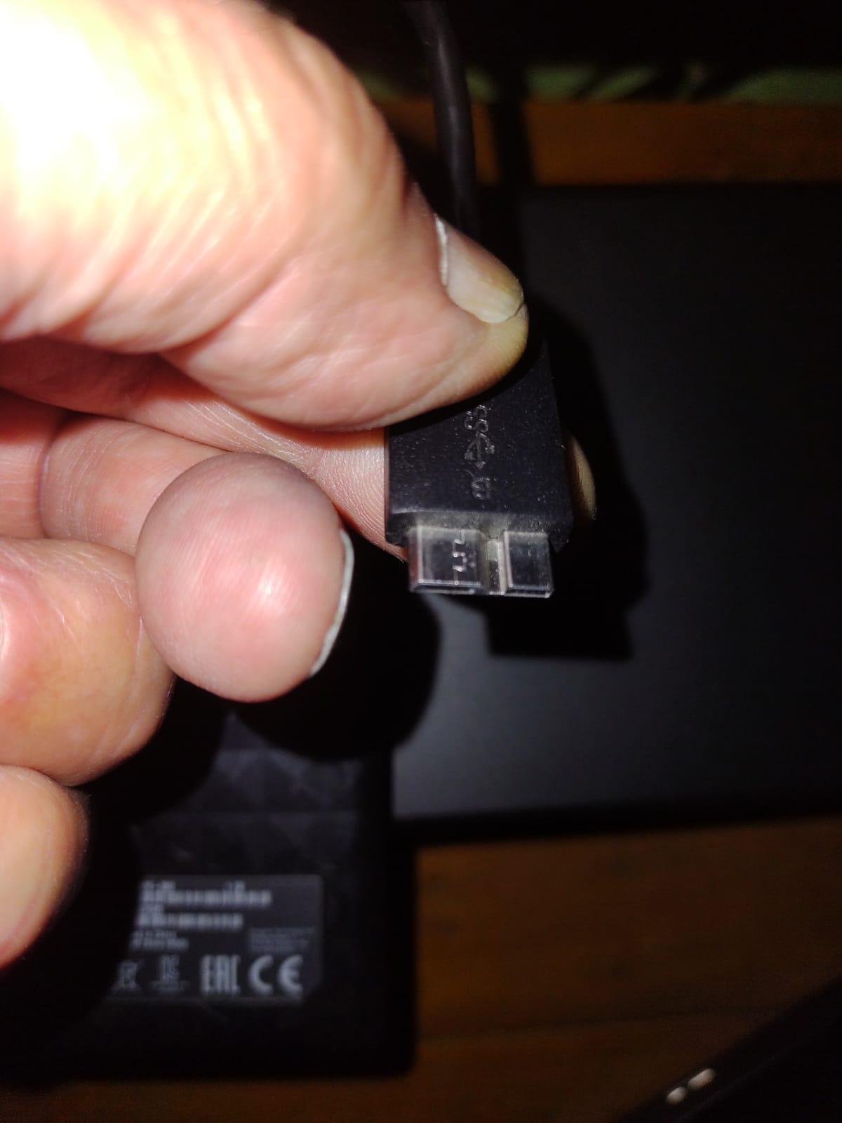

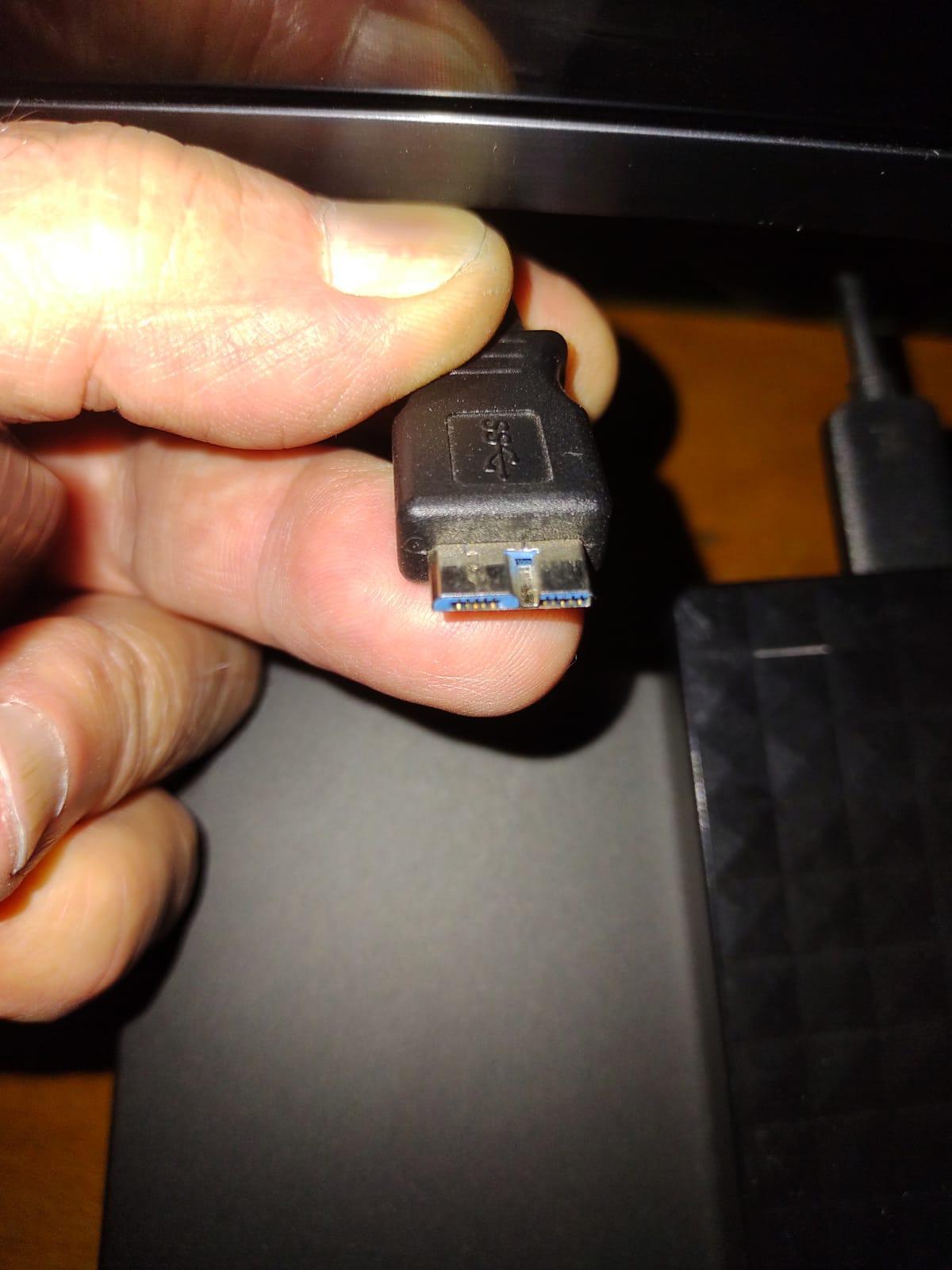

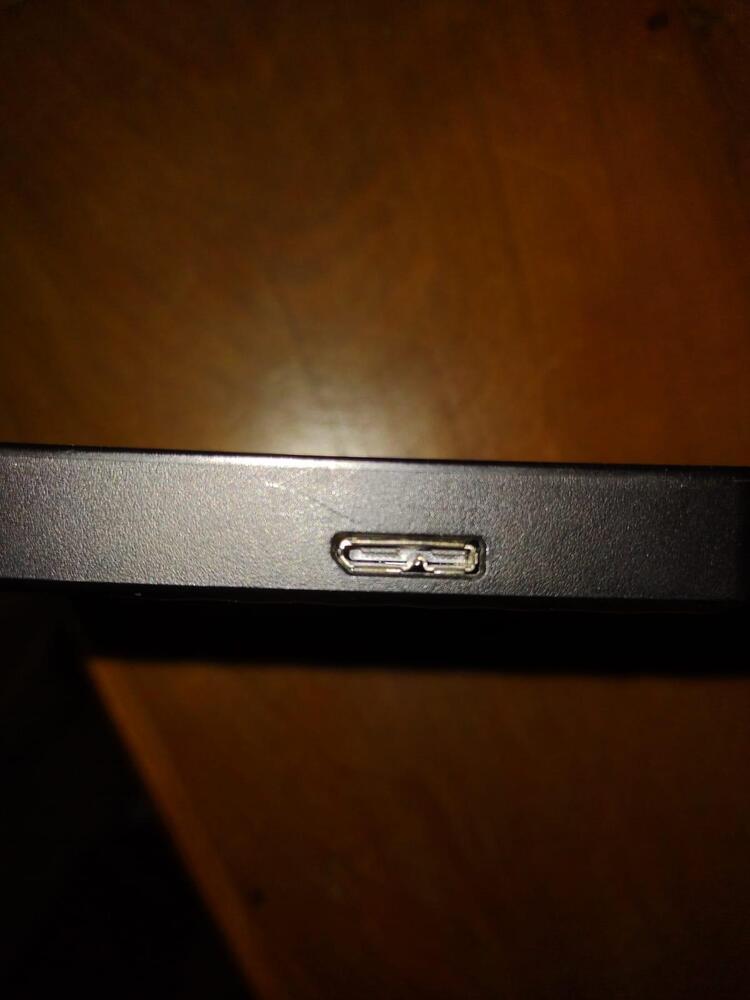

Tenho um HD externo que conecta normalmente na tv e funciona numa boa. Porém o HD acaba ficando pendurado e acabei comprando um cabo USB/USB com um adaptador pra conectar no HD e na tv, mas a tv simplesmente não reconhece. Qual cabo devo comprar ou p que devo fazer para que a tv reconheça?
A conexão está HD > Cabo original > adaptador > extensor USB > TV

Extensões e adaptadores comprometem a alimentação do HD. Podem até danificá-lo.
Sugiro usar o cabo original com suporte para não deixar o HD pendurado. Ou usar extensão USB 3,0 ativo com fonte 5V.
