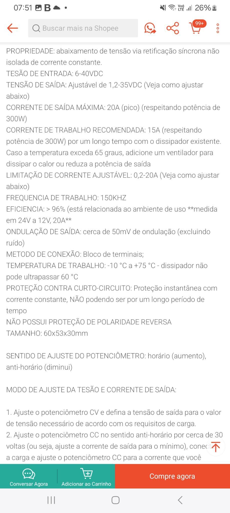

Após Horas madrugada a dentro, pesquisando os conversores, acabei optando por este:
https://br.shp.ee/EuESsue
Me pareceu melhor custo-benefício dentre os q estão ao meu alcance.
É de corrente constante.
Tem mais capacitores.
Embora seja sugerido Trabalhar com 15A, o mosfet é para 80A, em 12v, talvez não chegue a 5A. Acredito q nem irá aquecer, talvez amornar como você disse, pela diferença de 24V, para 12V.
Frequência de chaveamento de 150Khz.
Onda de ripple 50mV.
E exatamente no meu cenário 24V, para 12V. Eficiência de 96%.
Gostaria de ouvir sua opinião, acertei na escolha?.
Abraço!!

  Em 12/01/2025 às 11:03, Renan Trevisan casini disse:
Expandir
Sim amigo mas pelo que entendi superficialmente de seu projeto é 1/2 matar passarinho com canhão. pois vi que o 12V seria apenas pras bobinas de relés, certo?
Expandir
De fato ele possui limitador de corrente mas de uma certa forma, sim, ela fica constante neste limite.

  Em 12/01/2025 às 11:17, .if disse:
Expandir
Assisti muitos vídeos sobre o szbk07 (chaveador).
Minha experiência com um deles,  lm2596, é que você regula a tensão no trim pot, porém quando a carga muda, ex. Um relé desliga, ou outros 2 ligam, a tensão cai, ou sobe... por isso não usava eles..
Me parece que esse, szbk07 por ser CC constante, esse "fenômeno" não ocorre,  o que seria um problema para mim..
Porém, analisando o datasheet do Ci, caso isso ocorra, o pino feedback fica entre um resistor 5k e o trim pot.. ou com zener, ou divisor de tensão fixo, mantendo os mA certos, e tensão fixos, no feedback, (alimentado por uma fonte externa). A tensão de Output não deve oscilar, desde que tenha corrente suficiente, se não ela cai mesmo...

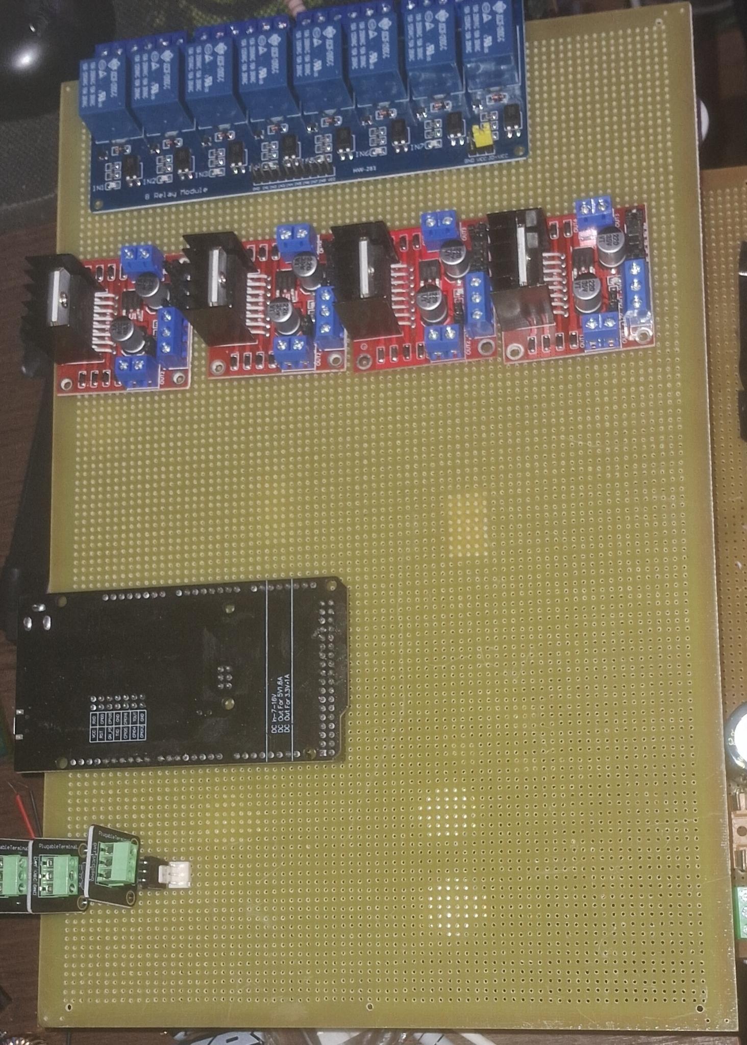

@.if respondendo sobre os relés,  tenho 2 fontes chaveadcs 24v, 15A, (estou mencionado meu aquário).
Da fonte, tenho 3 pontes H, 2, L298n, total 4 portas 2A cada, e uma BTS7960, 40A, entro com 24v nelas, (aqui começa o exagero). As L298n, por Vin ser mais de 12v, necessita de 5V lógico para ligar o módulo.
Esse 5V, passa por um relé. Cada saída das ponte H, um fio passa por um relé, então segue para uma bomba peristaltica, são 4 bombas, elas dosam fertilizantes líquido no aquário, cada em dias e horas específicos, e a quantidade certa de Ml's, para a litragem do aquário (600 litros), e demanda das plantas. Fertilizante de mais dá mer**, de menos, as plantas não se desenvolvem.
Ou seja, meu sketch do arduino,  atraca o relé 1, que liga a ponte H, depois atraca o relé 2, que libera o caminho para a bomba peristaltica 1, então vem o PWM, que controla a velocidade,  em conjunto com milissegundos, eu tenho os Ml's da dose, zero o PWM, dou uns millis, e reverto a bomba,  para o fertilizante retornar ao frasco, e não ficar na mangueira.  Então desligo relé 1 e 2.
Essa foi a forma de contornar o que nosso amigo @Sérgio Lembo mencionou.. se o arduino travar, e mandar HIGH, em todas as portas, se um relé grudar o contato, ou qq outro evento sobrenatural ocorrer,  o raio tem q cair 2x no mesmo lugar pra dar mer**..  seria um desastre esvaziar um frasco de magnésio inteiro no aquário por ex..

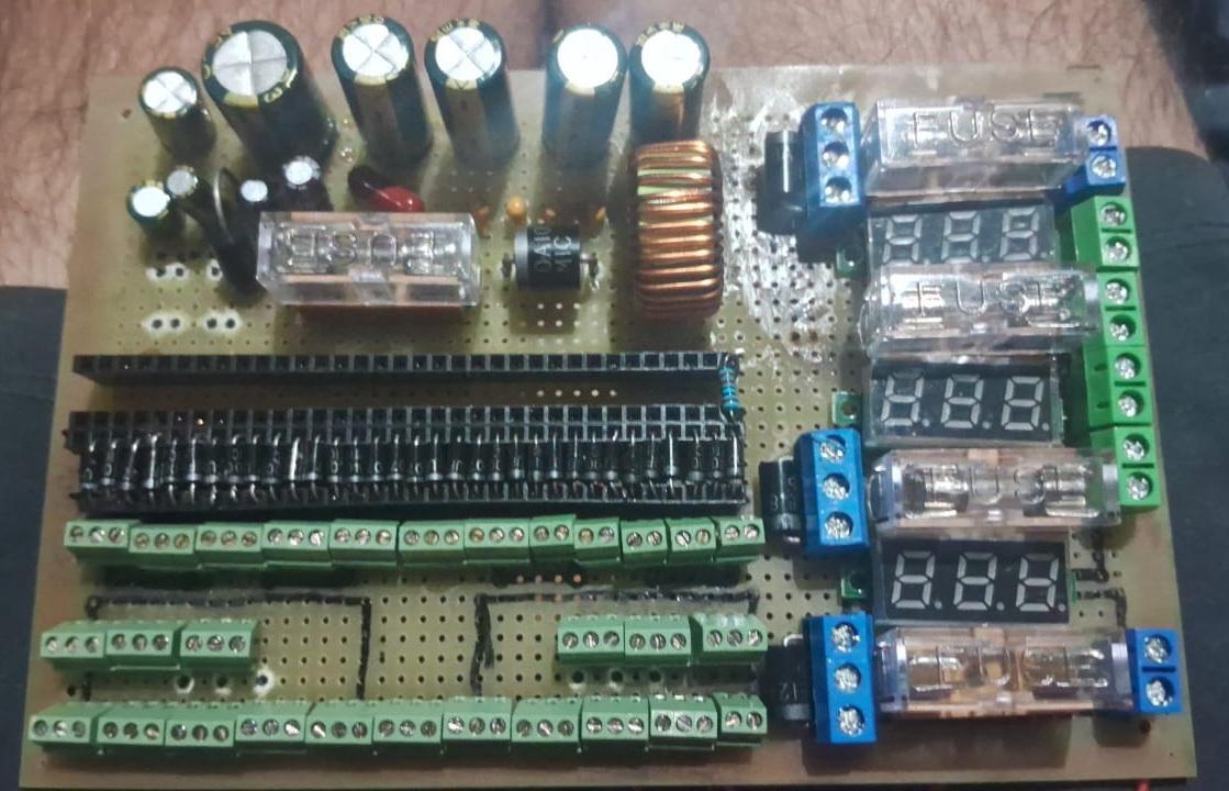

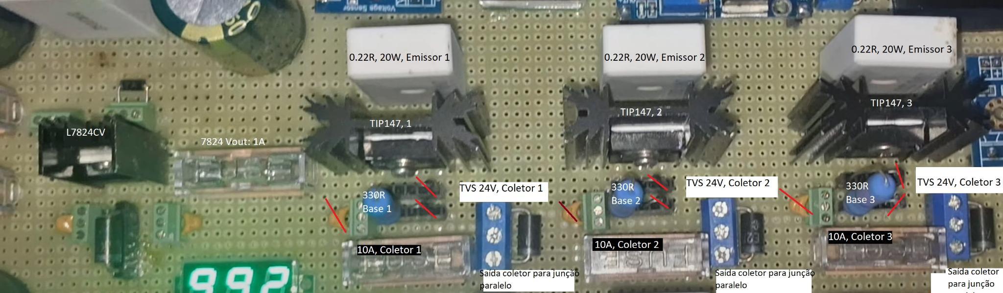

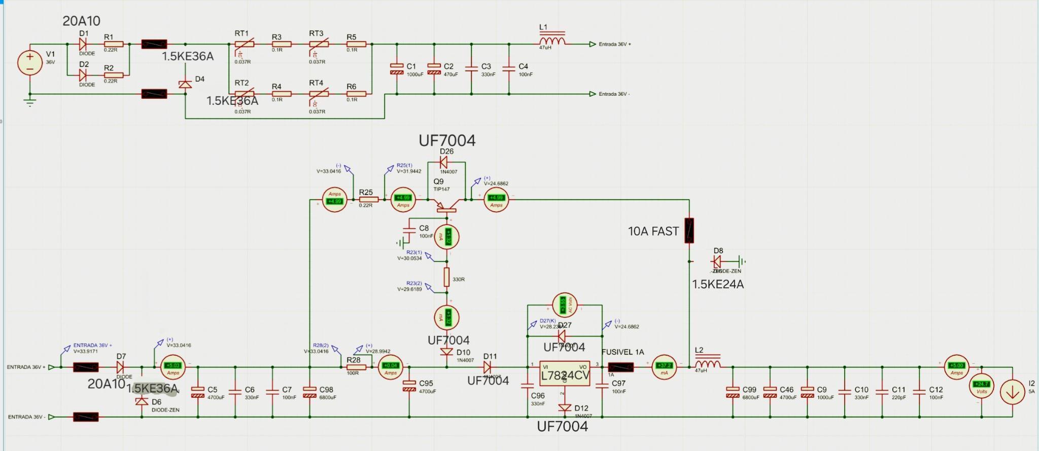

Esse é o diagrama certo, postei uma versão errada..
Descrevi o código dos componentes certos, e sim, as caixas pretas são fusíveis, todos fast blow.
Tentei deixar na melhor resolução que consegui, dando zoom, dá pra ver os valores, corrente e tensão em cada ponto.
As setas azuis, são tensões.
As únicas variações são os capacitores, alguns são maiores em outras tensões.
E o esquema do transistor é x3, identicos ao desenho, porém pra otimizar espaço, fiz apenas uma linha..

  Em 13/01/2025 às 03:06, Renan Trevisan casini disse:
Expandir
PROVA QUE O PROTEUS MENTE!!!!
Ela funciona, tem erros, está servindo de estudo, vou corrigir e fazer funcionar corretamente...
Neste layout, eu sei que funciona, pois tenho esse circuito, mais incrementado, mas nessa configuração. (fiz esse diagrama simplificado,  e básico, apenas para visualização, sugestões e para alinharmos pensamentos).
Mas Adicionem mentalmente os componentes do diagrama já montado,  do vídeo...
3 transistores para cada 78xx, Fusíveis, TVS, roda livre.
Em dúvida:
Diodo 20A10,  como proteção anti reverso.
Apenas um NTC, para segurar o inrush, ou removo também? Pois na fonte já tem um antes da ponte retificadora.
Diodo roda livre nos transistores, coletor emissor, talvez desnecessário..
Diodo na base dos transistores, desnecessário..
Diodo anti reverso perto do regulador de tensão,  pensando bem, antes dele não faz sentido, talvez após, fica a dúvida...
Diodo roda livre, Vout, Vin, nos reguladores deve ficar, aprendi que é um caminho para os capacitores não descarregarem pelo regulador quando desliga a fonte. Apenas em dúvida se o UF4007 é a melhor escolha.
Indutores, definitivamente saem..
Resistores, polarização, e de base, preciso voltar aos estudos, e recalcularos.
Capacitores, voltar aos cálculos também.
Acoplamento e desacoplamento, segui o datasheet dos reguladores, acredito estarem certos.
Acredito ter sido esses meus erros..
Desvantagem, GND em comum, e corrente, por ex. 2A dos 5V, vão vim acumulando, e caminhando desde os transistores dos  24V..
O que vai gerar calor, e desperdício..
Mas não excedendo os limites, ou talvez adicionando mais um nos 24V.
Seria uma boa fonte de bancada, e testes..
Por favor, opinem..
Agradeço desde já a atenção, e paciência que vem tendo comigo.
Críticas são bem-vindas, levo como construtivas...
OBS: esse "Godzilla" carinhosamente chamando,  veio de análise de um apanhado de diagramas, que tenho costume de pesquisar no Google, e analisá-los, e tentar aprender mais.
Fica o aprendizado: lei de ohms, não é conto de fadas, 1k, 4k7, 10k, não serve pra tudo..
Cada projeto tem suas características, e necessita de cálculos específicos, não é apenas crtl + C, crtl +V..
Excesso de capacitores enormes são desperdício, e trazem prejuízos.. não é só adicioná-los e achar q 1000uF por A, vai zerar o ripple..
Indutor em dc é um curto circuito.. ou um pedaço de fio..
Por hora é isso..
Abraços!!!

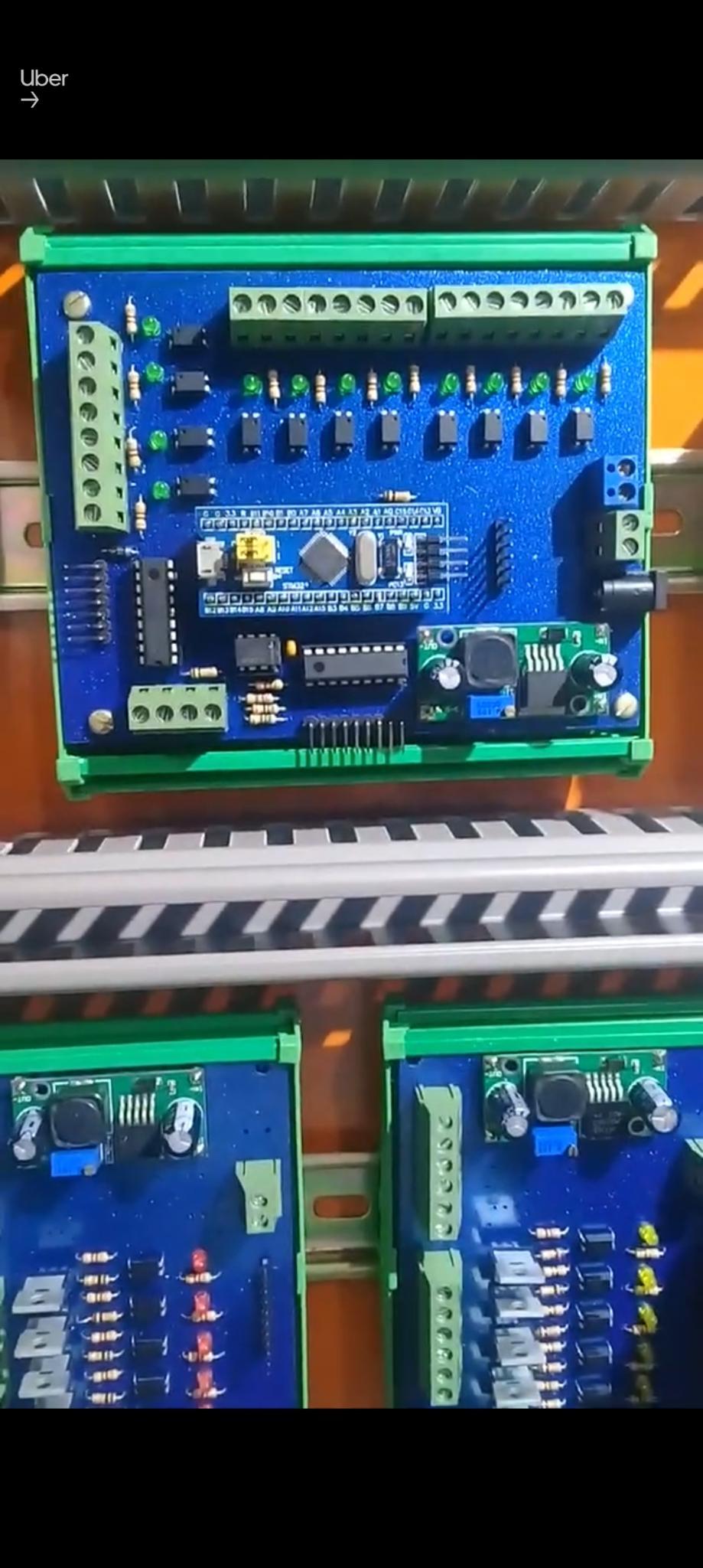

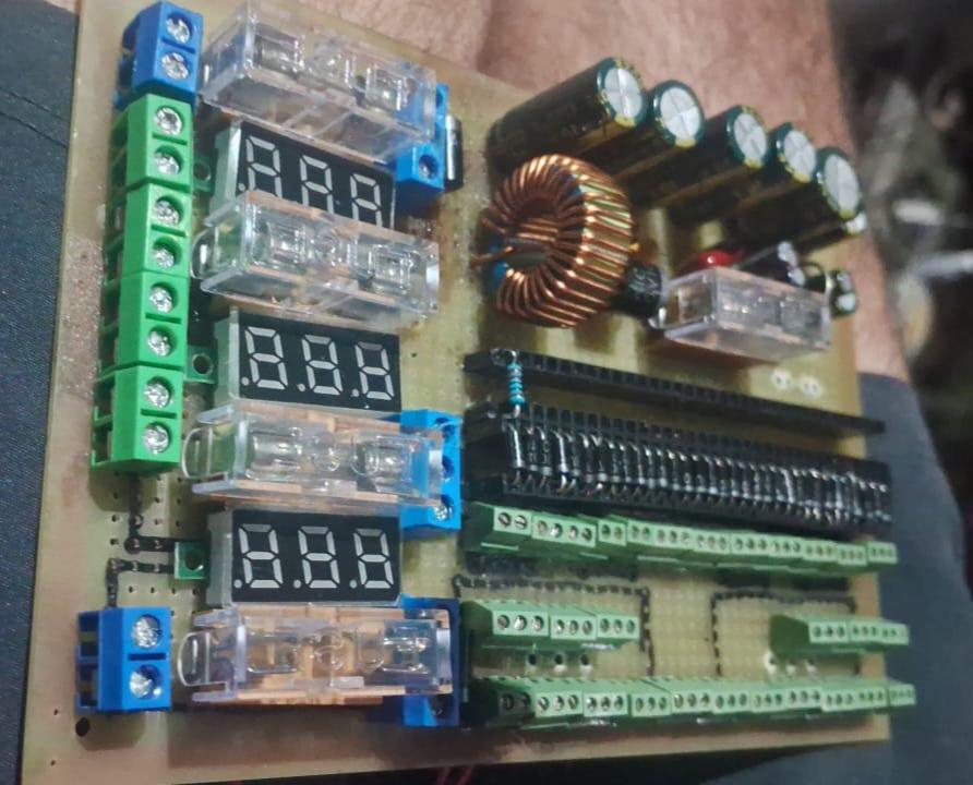

Bônus: outra parte do projeto da fonte, a distribuição, (outra montagem, já sei q tem erros,  e menos é mais).
A fonte em análise, vai injetar as tensões aqui..
E dessa, deriva para os módulos...

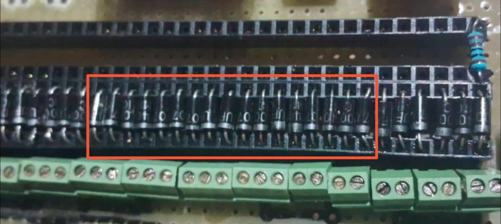

cada borne é individual, um UF4007, para cada positivo,  caso o módulo entre em curto, a fiação,  coisas do gênero,  tem a primeira barreira aqui.. para minimizar o estrago chegando nos outros módulos.
Atrás, tem outro soquete, zener, resistores, ou só um jumper.. depende da necessidade do módulo ligado ao borne.
Entradas..

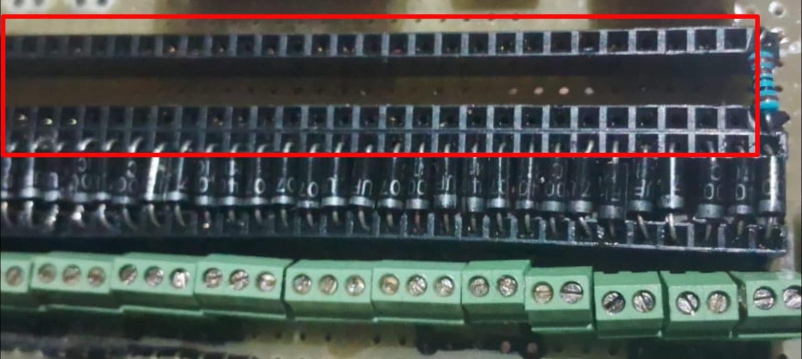

-Diodos e peças em soquete não são uma combinação muito boa, sujeito a mau contatos, oxidações e etc.
Expandir
Suas placas estão muito bem planejadas, boa distribuição dos componentes, boa seleção da qualidade deles.
Tem componentes sobrando no circuito acima e isso é um problema, não uma qualidade. Na situação industrial (a sua), se tiver que gastar o dobro ou mais para se ter mais confiabilidade, gasta-se sem dó. A hora parada e os prejuízos causados por um funcionamento errôneo são grandes. Cada componente no circuito é um a mais para dar pane, quanto mais componentes, maior a chance de provocar defeitos, simples assim. Vou começar pelos diodos, assumindo que o UF7004 seja o UF4007 com erro de digitação.
- D11 está redundante a D7, retire-o e jampeie a posição.
- D12 apenas aumenta a saida do 7824 para 24,5V. Se for esta a intenção, tudo bem, caso contrário retire-o e jampeie a posição.
-  D10 é desnecessário e um tiro no pé. R28 está muito alto. Na configuração usada, onde se coloca um buster em paralelo ao regulador 78XX a técnica utilizada é simples: até determinada corrente o 7824 trabalha sozinho, o que for exigido acima vai pelo buster. Numa conta bem simples, assumimos que o buster começará a conduzir quando a tensão entre a base e o emissor chegar a 0,7V. Quem gera essa tensão é a corrente que circula por R28. Supondo que deseje o 7824 conduzindo até 0,2A   R28 = U/I = 0,7A / 0,2V = 3R3. Com R28 = 100R vai ficar apenas 7mA para o regulador trabalhar. E vamos falar do D10: à tensão de 0,7V já citada (base-emissor) soma-se a tensão sobre o D10 e esta não é uma tensão fixa, a queda sobre o diodo é muito sensível à corrente que passa sobre ele. A soma é simples: com a existência de D10 o buster só passará a conduzir quando a queda sobre R28 alcançar a soma dos 2 componentes. Isso talvez explique a razão de ter colocado 100R para R28. Elimine D10 e jampeie a posição. Selecione a corrente máxima que deseja passar pelo 7824 (o excedente irá para o transistor paralelo) e recalcule R28, onde R28 = 0,7V / Imax sobre 7824.
- D1 e D2. Aqui a crítica vai aos resistores série acrescentados para distribuição de carga. Esse recurso é muito utilizado quando se tem transistores em paralelo trabalhando na região linear. Está presente em todos os amplificadores de áudio com transistores em paralelo. Te parabenizo por essa preocupação e te convido a olhar o manual (datasheet) do 20A10 e de outros modelos de diodos também. No final do manual tem os gráficos e ali vai encontrar um que mostra a variação da tensão de queda sobre o componente (dropout) em função da corrente. Como a variação é positiva, já te tem nessa característica um balanceamento natural das cargas. Como nada é perfeito eu gosto de utilizar um fator de segurança de 0,75. Assim sendo, 2 x 20A x 0,75 = 30A sem necessidade de resistores série para equalização de carga. Retire R1 e R2 e jampeie as posições.
- C8. Retire-o. Só provoca instabilidade. Quando se planeja uma fonte temos que pensar no movimento da entrada (ripple e possíveis variações de tensão, exemplo: a tensão de saída de um painel solar em função da luz) e também as variações de demanda, tais como o ligar e desligar de um solenoide. A tensão entre a base e o emissor do transistor não é fixa, varia em função da corrente. C8 torna lento o processo do transistor se adaptar a variações de demanda de corrente, a saída tenderá a subir por breve momento sempre que algo for deligado e vice versa.
- R25 e 330R na base do transistor. Só fazem sentido se nquiser deixar escalabilidade do projeto (mais transistores). Caso contrário podem ser eliminados e as posições jampeadas.
- L1. Vi sua preocupação sobre baixo ripple na saida. Quem faz o baixo ripple é o regulador 7824 (maior responsável) com auxílio dos capacitores de saída. L1 em nada ajuda, é só um componente a mais para ocupar espaço e ser mais um ponto de possível falha. Tá sobrando.
- L2. O circuito formado pelo 7824 + transistor paralelo ajusta a tensão na saída do 7824. L1 está depois, sempre que houver aumento da demanda (corrente) Vout cairá momentaneamente devido a lentidão imposta pelo indutor à variação de corrente e vice versa. Além de nada ajudar ainda atrapalha.
- Fusível aos pares (linha positiva e neutra). Não se coloca fusível no neutro. Exceto quando se tem fuga de corrente à terra, a corrente que sai pelo positivo sempre retorna pela linha neutra. Vale o mesmo quando se tem fonte negativa em relação ao neutro. Em caso de curto ou sobrecarga, um fusível sempre vai antes do outro e, ao ir, o outro sai da linha da morte e permanece. Se houver queda de energia que seja a linha viva a cair, não a neutra, questão de segurança. Se a corrente que sai pela linha viva é sempre a soma da corrente que retorna pelo neutro mais a corrente de fuga que retorna pelo aterramento, limitando a corrente da linha viva se tem um limite natural da linha neutra.
- Fusível de 1A e 10A na saída de 12V. São bons para sobrecarga, é difícil encontrar fusível de prata 10000 (pureza 10 mil por 1) e mesmo quando se encontra só são efetivos para componentes de alta resiliência a surtos de corrente. Até hoje só os vi em pontes de SCR. A crítica é: em situação normal o 7824 envia baixa corrente e o excedente vai pelo transistor. Se houver problema que queime o fusível de 10A o de 1A estará comprometido e talvez não rompa a tempo de proteger o 7824. Solução: coloque o fusível de 10A na saída da fonte de 24V e mantenha o de 1A onde está, se possível abaixe-o para 0,5A.

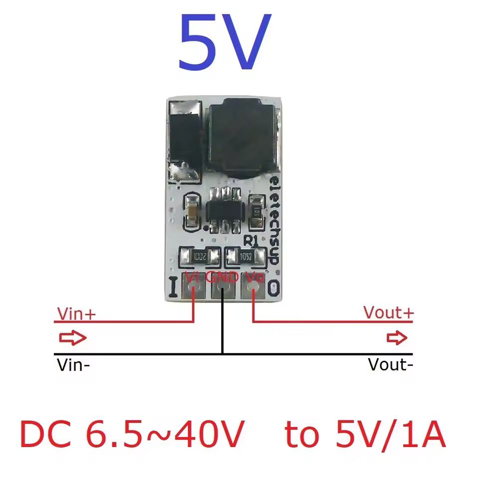

Me fez lembrar: existe um '7805' versão chaveado que é o mesmíssimo encapsulamento... pena que está só na minha memória.. se achar o link, publico. Me lembro que custava bem mais que o linear
Expandir
Deve estar se referindo ao LM2575-5.0 (1A) ou LM2596-5.0 (3A), ambos possuem o encapsulamento TO-220 iguais ao LM7805.

S087e7492f00d40dfb5fb4e1c71bd7927u.jpg_9
OK não é um ci e sim um módulo. Perceba o formato que lembra o
  Em 14/01/2025 às 00:29, Danrley_Silva disse:
Expandir
Penso que ele foi projetado pra quando há um erro brutal no projeto que faz o 7805 ferver e não se pode/quer alterar o layout pcb. Pena que não é nada barato. Já um baratíssimo mini dc dc
shopping?q=tbn:ANd9GcR2vhItynOYEaZA4JBRO
estão no meu carrinho de compra há algumas semanas. A ideia (em banho maria) é colocar alguns sensores de presença e etc wireless movidos a sol no entorno de minha propriedade. A ideia também é otimizar a carga das baterias já que tenho pouco tempo de luz. Só espero que tenha mais tempo de 'Luz' 🙂

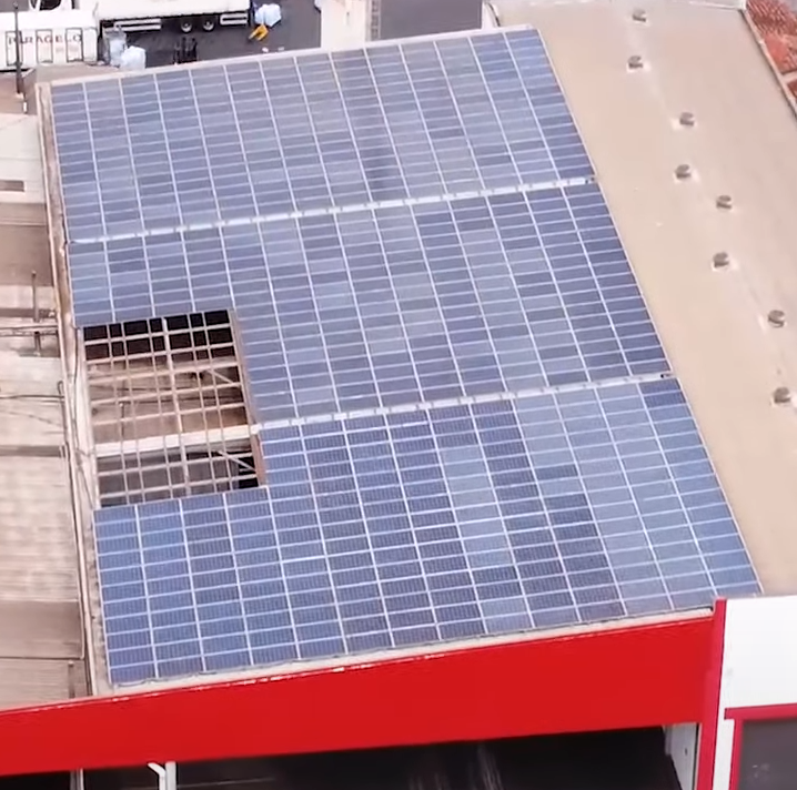

Olá amigo, permita-me xeretar..
Tens painel ou painéis solares gerando energia (no telhado ou outro lugar), e armazena energia em baterias para consumo a noite?
caso sim, se me permitir, trabalhei em uma empresa que era auto suficiente em geração de energia, gostaria de compartilhar algumas dicas..
 São 150 KVA de potência, ou aproximadamente 324 MWh ao ano
Olá amigo, @Sérgio Lembo,  realizando as modificações sugeridas, logo testarei e faço um vídeo com o comportamento..
apenas esclarecimentos que passaram..
  Em 13/01/2025 às 15:40, Sérgio Lembo disse:
Expandir
Correto!
Expandir
Colados aos fusíveis, positivo e neutro, tenho um TVS com a respectiva tensão passando ali, meu raciocínio, é que o mesmo grampeia a tensão, e o excedente vai ao neutro, por ex. em 24V, Diodo: 1.5KE24A, grampeia a tensão até 26V, quase a 27V, não passa disso, tem potência de 1500W.
Eis o motivo, como ele conduz picos ao neutro, tendo os dois fusíveis colados, qual fusível esquentar primeiro, se rompe, aprendi em um vídeo gringo, sobre funcionamento de TVS´s..
a ideia procede?
Expandir
Correto! compensação ao "excesso" de diodos.
Expandir
Correto! por ter feito um desenho bem detalhado, fiz apenas uma linha, porém, são 3 Transistores TIP147 em paralelo neste ponto, porém 330R está mal calculado, R25 0.22R, 20W adicionados ao emissor de cada transistor, balanceando-os.
Expandir
O Ci usado é um l7824CV, são para 1.5A, suportando picos de 2,5A (brevemente) por isso usei 1A,  fast blow. 0.5A, abaixo da corrente de trabalho do L7824CV, assim como sugerido.
Quanto aos de 10A, estão ligados ao Coletor dos TIP147, bem na saída deles, pois são de 10A, ao lado do fusível um TVS 1.5KE24A.
uma forma mais batata, talvez não tão eficaz de protegê-los, (raciocínio, são 3 transistores, em paralelo), já na perna do coletor de cada um:
TIP147.
TVS 1.5KE24A.
Fusível 10A fast blow.
Então ligados ao Vout do L2478CV.
Mais que 10A, queimaria o fusível, mais q 27V, acionaria o TVS, que grampearia a tensão, desconectaria o coletor da saída do circuito, e caso seja uma pane, ou longo tempo, queimaria o fusível.
O que produziria um efeito em cascata, sobrecarregando os demais transistores em paralelo, que podem queimariam seus fusíveis também.
Isso cortaria 24V total, e eu, e os responsáveis, receberíamos alerta que os 24V "caiu".
Procede?
  Veja se compreende..
Forte abraço!
Expandir
Bingo!!!!
Comportamento normal.... parou de descer a tensão com carga, mas dá uma leve subida quando desliga a carga...  tipo 24v, abusei até 8A, ao desconectar, subiu pra 25V, 25.5V e desceu...
12V também... mas abusei da carga, algo deu problema... funcionou bem até 6A, então lá se foram 3 transistores... os TVS também, fecharam curto, não romperam, e os fusíveis não atuaram, estão intactos.... estou trocando eles... testei sem acertar o resistor de base.. não sei... algo está errado com eles..
mas funcionou bem, estamos no caminho certo....
Expandir
Sim amigo mas é o sistema on grid. Não tem bateria. E o que está na mira nem chega perto de ...
  Em 14/01/2025 às 23:32, Renan Trevisan casini disse:
Expandir
... é um sisteminha bem simples de painel poucos W... de fato vários paineis cada lugar com um kit: painel, sensores, transmissor wireless qualquer. De consumo quase zero: só vai consumir quando sentir movimento e etc. Ao contrário do seu sistema, este meu foca a simplicidade, eficiência e baixo custo. E como disse, tenho material e ferramentas. mas o que mais tenho é falta de tempo de sobra ou sobra falta de tempo 🤪
  Em 15/01/2025 às 08:50, Renan Trevisan casini disse:
sem ventilação forçada, os dissipadores ferveram...
Expandir
Era isso que queríamos evitar. Saibamos que o calor é o principal veneno pros eletrônicos. Mas pelo andar da carruagem a esta altura do campeonato parece que pretendes insistir na 2ª parte do título do seu tópico e desconsiderar a minha suposta solução que me concedeu neste forum.
