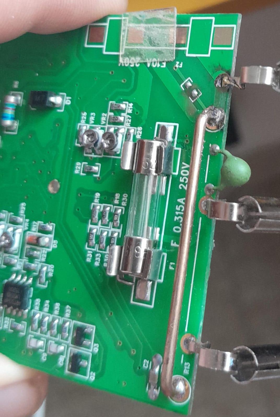

multimetro minipa et1400 queimou essaa parte, o que fazer? fui fazer um teste em circuito com bateria de 3.7 quando sem querer encostei doi polos do sistema em ponta do multimetro
  • BCP alterou o título para Multimetro minipa et1400 queimou essa parte, o que fazer?
12 horas atrás, david2016 disse:
Suas ponteiras deviam estar nos buracos de corrente, certo? Nada contra usar esta escala mas de fato deve-se saber o que ela faz, tomar cuidado e mesmo com alguma experiência - como este ser que vos escreve - há chance de dano - como já causou este ser. 😁
Esta bateria de fato possui uma enorme capacidade de corrente. Pode dar mais de 50A.. portanto.. de novo.. cuidados.
39 minutos atrás, david2016 disse:
no 20 porque a bateria era de 3.7 mas deve ter saído uma corrente bem maior pra ter queimado
Você quis dizer na escala no 20Vdc, certo? E não - e nunca - na escala 20A, ok?  O que fez queimar foi a posição errada - no buraquinho errado - das ponteiras. No buraco - ou melhor, terminal - 20A (ou 10A ou XXmA) as ponteiras são em curto. Sem tempo para detalhes, mas por gentileza google como usar um multímetro 🙃
6 minutos atrás, david2016 disse:
é só refazer a solda dessa peça de ferro?
A princípio sim.  A peça denomina-se shunt de corrente: basicamente um resistor de baixíssimo valor.
Ah e verifica de se queimou um fusível. Geralmente de 10A ou+. Ele fica em série com esta peça.

12 horas atrás, Renato.88 disse:
Se não queimou mais nada, só ressoldar.
E não use as escalas de corrente.
desculpa perguntar, é porque minha instrução de elétrica é o que eu recebi pela faculdade de designer, então é só refazer a solda dessa peça de ferro?
12 minutos atrás, .if disse:
Você quis dizer na escala no 20Vdc, certo? E não - e nunca - na escala 20A, ok?  O que fez queimar foi a posição errada - no buraquinho errado - das ponteiras. No buraco - ou melhor, terminal - 20A (ou 10A) as ponteiras são em curto. Sem tempo para detalhes, mas por gentileza google como usar um multímetro 🙃
20 horas atrás, Renato.88 disse:
você poderia mostrar na imagem exatamente onde ressoldar?

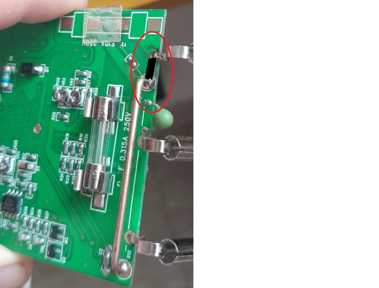

  • Coordenador
@david2016 Faça um Jump onde eu fiz uma ligação em preto na foto abaixo:
Se não tiver mais nada danificado, o multímetro vai funcionar normal.
Tá vendo aquele resistor smd 'invisível' na diagonal perto do F2? Ele parece que foi evaporado junto com a trilha. Neste caso, a única explicação teórica é que você ou alguém colocou na escala de 10A e ligou na rede ac. Se ele se foi, pode ter levado junto outra parte do circuito por isso não funciona mais. O jumper que Brunão te falou corrigiria a medição da escala 10A mas sem aquele resistor.. sei não. Além do+ o multímetro deveria funcionar as outras funções - exceto tal escala - mesmo com a trilha estourada.
Boa sorte!

Em 20/02/2025 às 08:14, david2016 disse:
@.if Obrigado, valeu pela força
De nada.. Só não te esqueças de retornar com o resultado. Útil pra incautos navegantes errantes com mesmas inquietações
@.if
4 horas atrás, .if disse:
realmente só o jump não funcionou, deu PT.
Somente um novo mesmo.
Valeu pela ajuda
@BCP
Valeu pela ajuda
