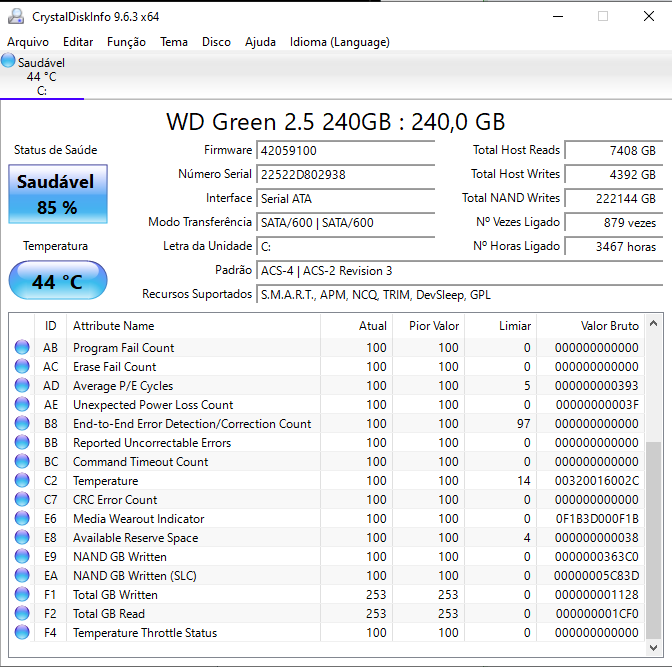

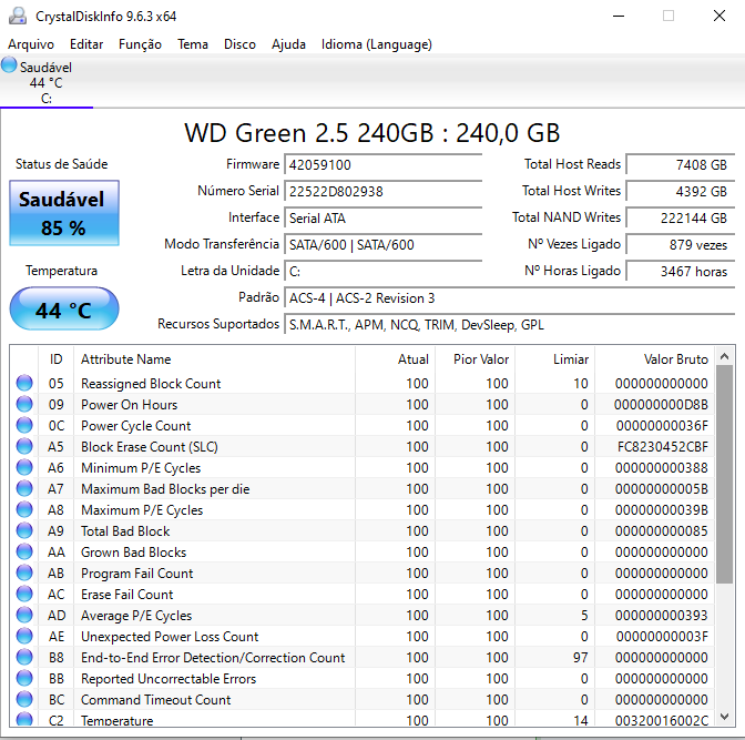

@Pincipi @GabrielLV Fiz esse teste de primeiro, como devo interpretar isso, tem algo errado?

Deixando o HDD de lado porque não me dedico mais e este assunto, vamos interpretar a tela do Crystal pelo ponto de vista normal das pessoas; o SSD está saudável (85%) e isso basta para dizer que ele não tem nenhum problema, ou seja, a investigação deve seguir para outro lado, placa-mãe, fonte, ventilação, temperatura externa etc.
Ainda no SSD e agora entrando numa seara mais minuciosa e detalhada, no campo dos entusiastas, fora da vida normal, com muita especulação, compare o que está escrito na etiqueta do SSD com o que aparece na tela do Crystal; número de série, firmware e marca/modelo/capacidade. Se tudo for igual, não tem com o que se preocupar.
Outro detalhe seria verificar se algum dado está inconsistente no sentido de indicar se a firmware tem indícios de estar corrompida, pelo que vi está tudo certo.
O próximo passo seria comparar o total nand writes com a tabela do fabricante e assim tentar ver a expectativa de vida útil do SSD.
