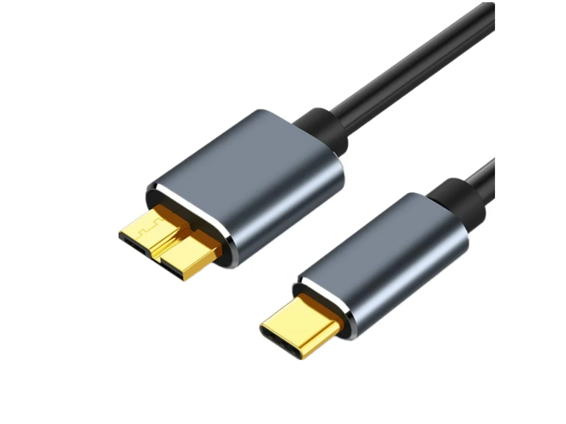

Este é o cabo de ligação do disco externo mas eu pretendo ligar o que me enviou.
É isso que me parece que não dá
@G. Areal poderia indicar o modelo do SSD externo?
Muito provavelmente dentro do case haverá um SSD SATA. Se for isso mesmo, ao retirá-lo do case basta ligá-lo na placa-mãe utilizando um cabo SATA e alimentá-lo com o cabo SATA de energia vindo da fonte.
