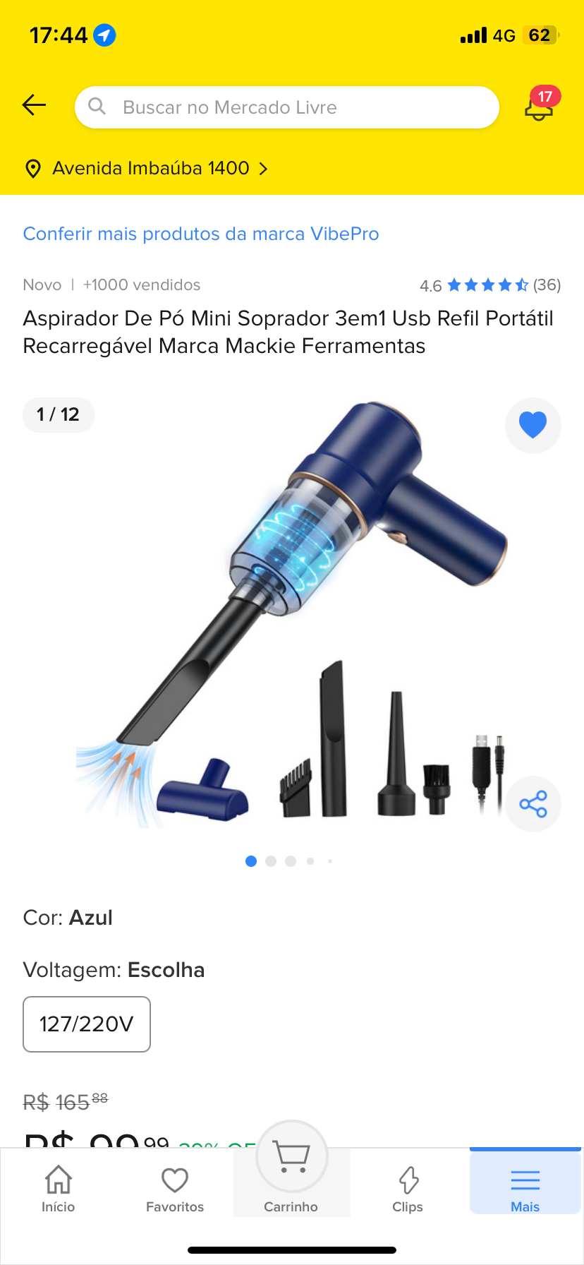

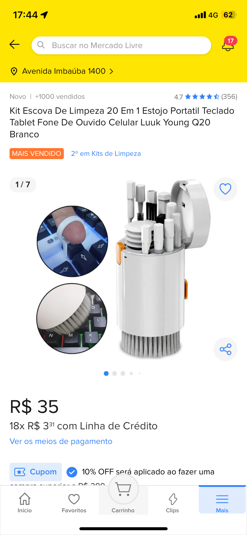

comprei um kit de limpeza e um mini aspirador de pó e queria saber se posso
tira o vidro dele e tirar pelo menos a poeira dele com o aspirador e passa um pincel etc.

você pode limpar com um aspirador um pouco maior tb, tem um que vendem q ele sopra e suga, você tb pode limpar o pc com um pincel macio, para tirar a poeira da placa-mãe e outras placas do pc. você tb pode usar alguma escova de dentes velha, para limpar as pás dos coolers. Se o seu cooler for o normal, tb seria bom você tirar os cooler e "soprar" com um aspirador de pó entre as plaquinhas do cooler de alumínio, porque se entre as plaquinhas estiverem sujas, vai atrapalhar na passagem do ar, e assim acabar atrapalhando a circulação de ar e a refrigeração.
Para esse tipo de limpeza funciona melhor "soprar" do que aspirar. O mais indicado seria um mini soprador ou um mini aspirador reversível, que aspira e "sopra". Use um pincel macio para retirar a poeira mais difícil e uma toalha de microfibra levemente umedecida para limpar as fans.

Esse mini aspirador posso usar tranquilo?
Pode usar sim, gabinete não influência sobre qual o tipo de aspirador pode passar.
E mesmo se não fosse um aspirador mini, também poderia usar, eu mesmo quando passo aspirador no meu pc, uso um comum da Philco, além de dar umas passadas de pincel junto.
