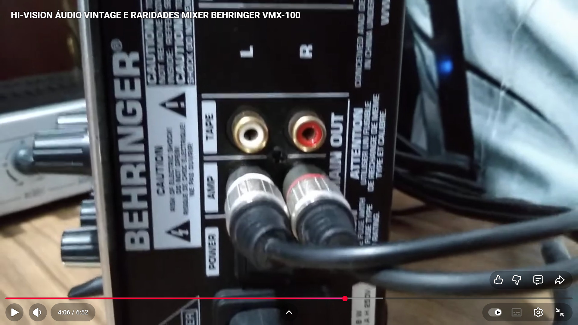

@Ricardov Então com o cabo RCA ligado na entrada Phono do receiver se não estiver ligado a nada irá sair ruido mesmo, é normal? E sobre o que falou de ligar o toca disco direto na entrada Phono do receiver já fiz isto e NÃO FAZ RUIDO, mas o receiver só tem uma entrada Phono, quero ligar 2 toca discos e por isto uso o mixer pois no mixer consigo ligar os 2 toca discos nele, e do mix faço a ligação no receiver. Está foto é parte de tras do mixer esse aparelho não é o meu mas o meu é igual a este e liguei ai mesmo onde está ligado este da foto.

@Adriano Presley a entrada Phono tem alta sensibilidade, o cabo funciona como antena e capta ruído eletromagnético que vai ser amplificado. Uma tentativa é ligar o aterramento do toca-discos no chassi do mixer e do receiver. Outra é ligar o mixer numa tomada que tenha aterramento.

Só lembrando, a entrada Phono do receiver é SOMENTE para toca-discos; Para ligar um mixer ou uma mesa de som, tinha que ser nas entradas AUX, Tape ou Tuner, não conheço esse mixer usado pelo colega @Adriano Presley mas se ele fosse próprio para mixar toca discos, ele teria entradas próprias para esses aparelhos.

O problema ai é você usar uma entrada de toca discos para ligar a mesa/Mixer.
Uma solução simples seria você colocar um pré dentro de cada toca discos, liga-los em entradas comum do mixer e a saída do Mixer numa entrada AUX ou TAPE do receiver.
Como pré você pode colocar um M204, já usei muito e o som era perfeito...
Abaixo indico uns link, mas você pode comprar outros modelos de pré, desde que seja para cápsulas magnéticas, na net existem vários modelos.
