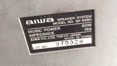

Comprei um par de caixas surround Aiwa SX-R280.
Na etiqueta diz que a impedância é de 16ohms, fui medir com o multímetro e encontrei um valor absurdo na casa dos Mohms.
Abri as caixas e encontrei um filtro capacitivo despolarizado em série com a bobina(33uF x 50V). Medindo só a bobina encontrei uma resistência de 7,5ohms nos dois alto-falantes.
Esta correto este valor? Estou com medo de ligar no meu som antigo e queimar o STK dele que é difícil de achar.

Esse modelo de caixa R280 é apenas para som surround, essa caixa não consegui e não foram feitas para  tocar baixar frequência por isso do capacitor em série.
Se você ligar da forma original que as caixas vieram, não vai estragar seu som antigo.

@Marcelotronic Com um multímetro você mede resistência e não impedância...
Qual é a forma correta de medir impedância? Esta correto a bobina ter uma resistência de 7,5ohms? Pergunto isso porque a caixa principal diz ter uma impedância de 6 ohms e no multímetro eu encontrei perto disso no caso da resistência, por isso achei que a bobina da caixa surround estava baixa demais. O filtro capacitivo altera impedância?
