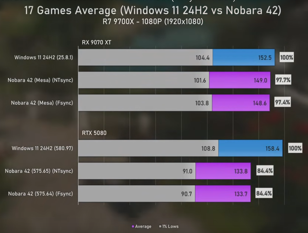

Em tempo, mais um teste mostrando essa questão, reforçando os testes que postei anteriormente: https://vgtimes.com/tech-and-hardware/145309-linux-has-nearly-caught-up-to-windows-in-gaming-but-only-with-amd-graphics-cards.html
Citação
"De acordo com as observações dos testadores, a combinação Linux + AMD não apenas ofereceu FPS médio próximo ao do Windows, mas também mostrou melhor estabilidade no tempo de quadro (menos quedas no P1 FPS) [...]. Para proprietários de placas gráficas NVIDIA, apesar de alguns casos de sucesso, a mudança ainda pode significar uma penalização de desempenho por enquanto."

Sim, está devendo, conforme as quatro referências que já postei, onde a única variável diferente era o sistema operacional, comprovam.
E, mesmo nos vídeos que você postou, que comparam placas de vídeo diferentes uma contra a outra e não têm qualquer objetivo de medir o desempenho do Linux em relação ao Windows, a GTX 1060 está claramente sofrendo um impacto maior que o esperado e perdendo consideravelmente para a RX 580.
Reforço mais uma vez: os drivers da Nvidia não entregam, no Linux, desempenho equiparável ao Windows em jogos. Não quer dizer que será necessariamente ruim, mas que há uma penalidade maior para quem usa Nvidia com Linux. Vai variar conforme o jogo, a API gráfica e a arquitetura da placa, mas, na média, há uma perda. Isso é algo já demonstrado múltiplas vezes, inclusive nos próprios vídeos que você postou.
