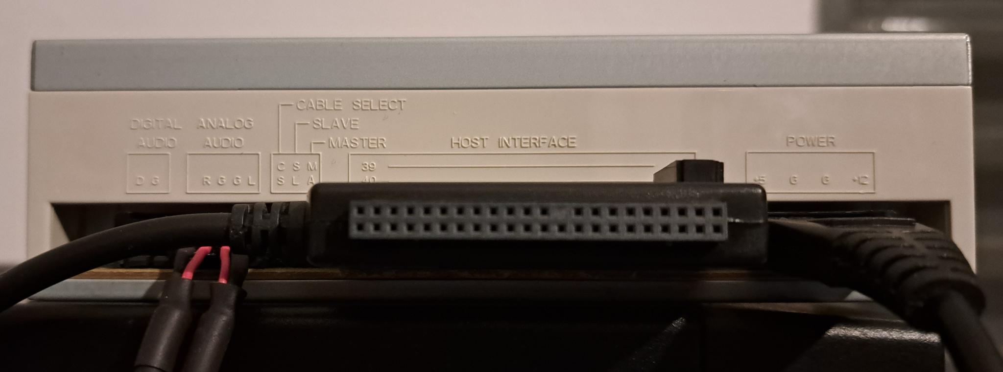

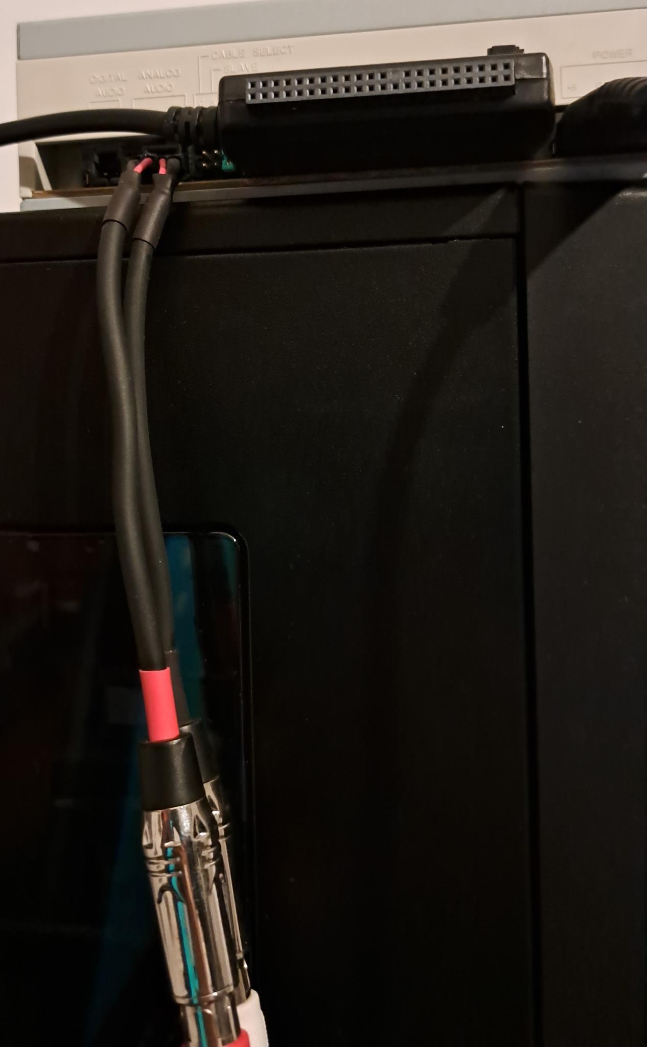

@Pagyell sabe como fazer pra usar a porta traseira do cd rom? tem que fazer alguma coisa pra funcionar? o meu segue o mesmo padrão, descobri que a conexão cham MPC-2 se não me engano, não achei conversor de jeito nenhum pra p2 ou rca então mandei fazer um cabo dupont (aqueles pinos que encaixa na placa-mãe) para RCA. O drive de cd ta funcionando, alimentei ele com essa fonte: https://pt.aliexpress.com/item/1005004568301166.html, liguei os cabos rca no fone de ouvido e um adaptador ide para usb no pc. o problema eh q o som não sai pela traseira, ele ta reproduzindo no VLC media player. O meu drive não tem botão de play na frente.

@Bruno Da Costa Gobatto Não há nada de especial a se fazer! Note, porém, que a saída traseira não é amplificada, você precisa conectá-la a um amplificador.
entendi, mas eu liguei num fone de ouvido, mesmo pra algo tão fraco como um fone eu preciso de amplificador? eu tenho medo de comprar um amplificador e não dar certo.
Porque o PC toca recebendo o aúdio digital certo? ele ta tocando porque recebe o sinal saindo do IDE e é convertido para usb pelo adaptador. Como eu sei se também esta saindo o aúdio analógico pela porta de trás?

Não vai funcionar.

Não. A conexão IDE só serve para transferir dados e para comandar o CD-ROM. O áudio só sai pelas portas traseiras. Não há transmissão de áudio digital pela conexão IDE.

Mas se não tem transmissão de áudio pro pc pelo IDE, como o cd ta tocando no meu pc se eu só conectei o IDE no pc? o RCA eu conectei no fone. (liguei o IDE no pc só pra testar se dando play no pc iria funcionar, já que não tem nenhum play na unidade ótica em si, eu liguei e não fazia nada, então liguei no pc pra testar se dando play começaria a tocar no fone. Mas a ideia é que funcione sem o pc). Desculpe abusar da paciência Gabriel 😅
