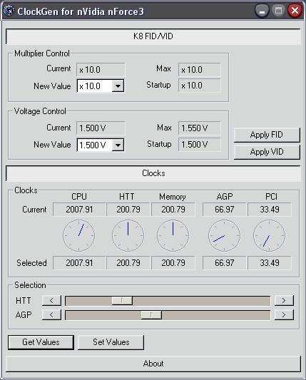

O clock Gen você acha no Superdownloads.com.br, e pra saber a potência real, se sabes o modelo, pesquise no site do fabricante, se não sabes, abra o gabinete e olhe na fonte que deve trazer. A minha traz 250W máx, 235W reais, então ela é de 235W reais. É pouco, eu sei, mas por hora tá dando conta

você poderia me mandar o link do downloa do clock gen....
pois baxei ele na versao 1.0.4.2....é essa versao mesmo?

meu clock gen não aparesse essa imagem..
como eu faço para chegar nela...
valeu
Os programas que você precisa, e como usar o clock gen estão nesse tópico..
http://forum.clubedohardware.com.br/index....howtopic=362181
