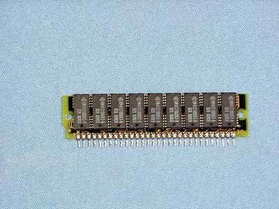

Para quem quer saber por que ainda hoje... usam o nome de pente ao se referir aos módulos.
Veja a foto dos antigos módulos SIPP.
Lembra um pente, certo?
Mas, é um módulo!
Pente é "de passar no cabelo!" :D
