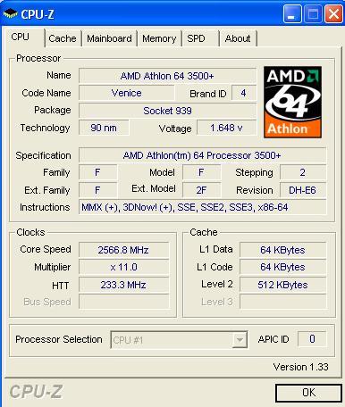

Pessoal,
Tenho uma A8V e manualmente não consegui um over bom e estavel, porém setando na bios Col & quite=enable , Adaptive Overclock para 17% meu Venice 3500 ficou assim :
Alguem conseguiu melhor ?
abraço a todos.
Com 100% de uso na cpu fica em 54 de temperatura, ocioso marca 43.
Pode me dar uma dica de como melhorar ?
não tenho intimidades com over, as tentativas manuais que fiz deixaram a maquina instavel.
Minha MB Rev 2.01, ultima bios(não beta).
Valeu...

Acho melhor você por a configuração completa da sua maquina, assim fica mais fácil para ajudar.

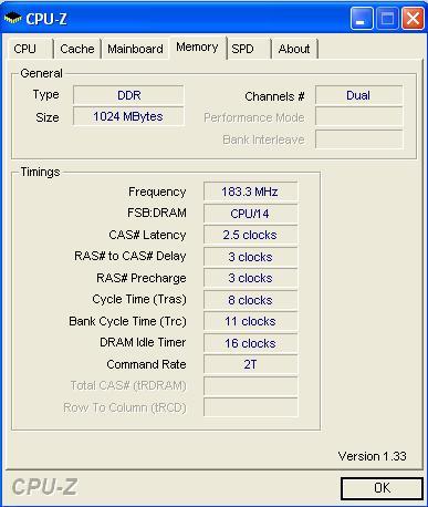

Pessoal,
Usei o SiSoftware Sandra:
Processor
Model : AMD Athlon 64 Processor 3500+
Speed : 2.57GHz
Model Number : 3500 (estimated)
Performance Rating : PR3851 (estimated)
Cores per Processor : 1 Unit(s)
Threads per Core : 1 Unit(s)
Internal Data Cache : 64kB Synchronous, Write-Back, 2-way set, 64 byte line size
L2 On-board Cache : 512kB ECC Synchronous, Write-Back, 16-way set, 64 byte line size
Mainboard
Bus(es) : ISA AGP PCI IMB USB i2c/SMBus
MP Support : 1 Processor(s)
MP APIC : Yes
System BIOS : American Megatrends Inc. 0219
System : System manufacturer System Product Name
Mainboard : ASUSTeK Computer Inc. A8V
Total Memory : 1GB DDR-SDRAM
Chipset 1
Model : ASUSTeK Computer Inc K8T880Pro CPU to PCI Bridge
Front Side Bus Speed : 2x 1165MHz (2330MHz data rate)
Chipset 2
Model : Advanced Micro Devices (AMD) Athlon 64 / Opteron HyperTransport Technology Configuration
Memory Bus Speed : 2x 183MHz (366MHz data rate)
Video System
Monitor/Panel : HYUNDAI ImageQuest L90D+ Digital
Adapter : RADEON 9600 SERIES
Adapter : RADEON 9600 SERIES - Secondary
Adapter : LogMeIn Mirror Driver
Imaging Device : A4 Tech USB PC Camera #4
Imaging Device : A4 TECH PC Camera H #3
Physical Storage Devices
Removable Drive : Unidade de disquete
Hard Disk : SAMSUNG SP1203N (112GB)
Hard Disk : TOSHIBA MK4021GAS USB Device
CD-ROM/DVD : HL-DT-ST DVD-ROM GDR8162B (CD 48X Rd) (DVD 6X Rd)
CD-ROM/DVD : HL-DT-ST DVDRAM GSA-4163B (CD 40X Rd, 40X Wr) (DVD 5X Rd, 5X Wr)
Operating System(s)
Windows System : Microsoft Windows XP/2002 Professional (Win32 x86) 5.01.2600 (Service Pack 2)
Network Services
Adapter : Marvell Yukon 88E8001/8003/8010 PCI Gigabit Ethernet Controller
Performance Tips
Warning 100 : Large memory sizes should be made of Registered/Buffered memory.
Tip 2546 : Large memory modules should be ECC/Parity.
Tip 2 : Double-click tip or press Enter while a tip is selected for more information about the tip.

Com essa fonte não seria muito bom você abusar no over, ela deve ter no maximo 270W reais.
Mas vamos ao over que eu deixava no dia a dia no verão , 11x250 sem aumentar o vcore, ou no maximo 1,5 - memorias a 2,6V em ddr 333 , Col & quite=Desable, agp/pci look em fixed - HT= 4.
Lembrando que overclock não e receita de bolo, isso eu conseguia com o meu sistema e com uma fonte coolermaster de 450W reais, e se vai trocar de vga, mais cuidado ainda porque uma 6800Gs consome mais que essa sua vga atual.
