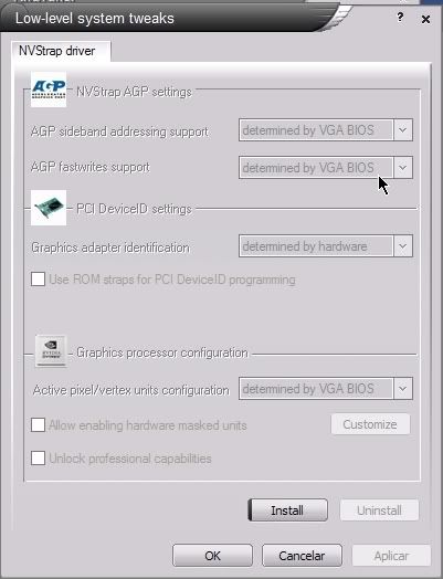

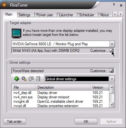

Cara, instala o Riva tuner meu então, ai desabilita por lá... não garanto que resolva 100%, mas aqui, numa 9600pro melhorou uns 40% do lixo que tava antes.
Para desabilitar pelo Riva Tuner é por aqui:Aba Power User - Riva \AGP - AGPFW?
ai eu coloco valor 0 ou clico naquele visto que tem do lado?
Instalei o Riva 2.01
Desculpe pela ignorância.
Eu uso aqui no trabalho uma 6600LE PCI-e, não é agp, mas olha ali nas opções da terceira imagem onde ta apontando o mouse... é ali que habilita e desliga o AGP FW.
