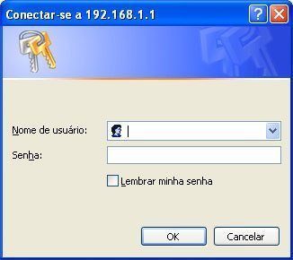

Salve galera, é o seguinte, consegui baixar o super win pe, queimei o cd e testei! funciona beleza, mas não consegui fazer funcionar a rede! acontece o seguinte: configuro os ip's tudo ok, ai quando vou no outo comp e digito o nome do pc(rodando o SUPER WIN PE) aparece uma telinha de log on assim:
aí coloco login como administrador e a senha q configurei no Super Win Pe mas nada acontece!
alguem já conseguiu? pode me dar uma luz?

Postado Originalmente por ferlucis@21 de janeiro de 2006, 12:28
Bom, so resta saber se o problema esta com o  outro micro ou com o micro que roda o Super Win PE.
Aê coyot, você que usa muito o Super Win Pe, poderia nos dar uma luz arrespeito deste problema de rede?  :blink:
Cara, acredito q não há problema com o outro PC pois esses dois PC's sao ligados em rede e funcionam normalmente! compartilho conexao ADSL! funciona tudo! o problema, eu acho, é q não to sabendo configurar o Super WinPE pra funcionar na rede! acho q é isso!
vou queimar um cd com o PE Builder e tentar fazer a rede funcionar! abras :-BEER

Postado Originalmente por coyot@21 de janeiro de 2006, 17:19
bom,
acho q eu aquele problema q acontece normalmente no winXP, na rede as vezes pede senha.
tentea colocar o usuario do super winpe, no XP do outro micro, e tbem usar compartilhamento simples nele.
falou.
depois posta aí.
então, não sei qual o usuario do super winpe!
o q eu fiz foi o seguinte: no swinpe tem tipo um assistente pra configurar a rede! ai eu configuro os ips, mascara de sub-rede tudo normal! aí tem uma parte la de compartilhamento! ai eu entro e ta administrador (não da pra mudar) e o lugar pra configurar a senha! eu configuro mas não da certo!
bom, vou continuar tentando! valeu pela atenção!
:muro::muro::muro::joia:
