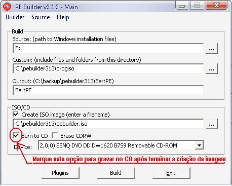

Bom, para gravar a imagem no CD após o termino da criação da mesma, eu utilizo o Nero. Mas você pode utilizar qualquer programa que grave a Imagem para o CD.
No entanto, eu gostaria de ta dar uma dica, você pode fazer com que o proprio PE Builder, grave a imagem no CD após o termino da criação, basta você deixar o CD-R ou RW previamente inserido em seu drive e marcar a opção Burn to CD como mostra a imagem abaixo:
Lembrando que se você tiver apenas um drive em sua máquina, tanto para leitura como p/ gravação, você terá que primeiro executar os passos de criação da imagem com o Cd de instalação do Windows XP dentro do drive, e após o termino a gaveta se abrirá automaticamente e você deverá inserir o Cd virgem para começar a gravação pelo próprio PE Builder.
Abraços e Boa sorte!

Postado Originalmente por dodomr@08 de março de 2006, 08:14
Beleza, consegui usando a opção de gravar direto logo depois de terminar o processo, agora, como eu faço pra que nesse CD eu rode programas como por exemplo o Nero, Visual Basic, Firefox, etc?
Bom, quanto ao VB e ao Firefox, eu não sei como fazer para executar. Acredito que você deva criar um plugin especifico para cada um. Veja mais detalhes no site do desenvolvedor:
http://www.nu2.nu/pebuilder/plugins/
Agora correlação ao nero, existe uma subpasta no diretório C:\Pebuilder\Plugin referente ao mesmo, lá você irá encontrar uma explicação em HTML de como ativar esse plugin.
Abraços!
