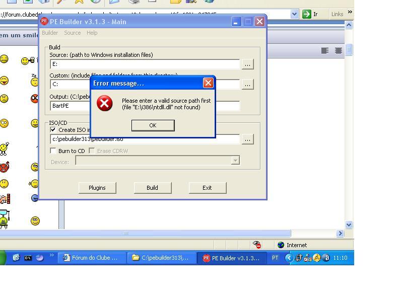

eu não entendi qual arquivo, porque tem um monte
ATENÇÃO POR FAVOR
Eu gostei muito desse tópico, mas eu não tenho muito tempo para aprender nem pesquisa, gosto muito de trabalhar com, mas to numa fase difil e não tenho muito tempo para estudar e pesquisar.
Alguem bem que podia fazer um resumão disso tudo, pois eu acho que para a pessoa se dar bem ela tem que ler todo o desenvolvimento do topico
obrigado
eu gostaria se pode ser cd winxp sp1 sp2 ou algum especifico ou num tem nada a ver com o build
