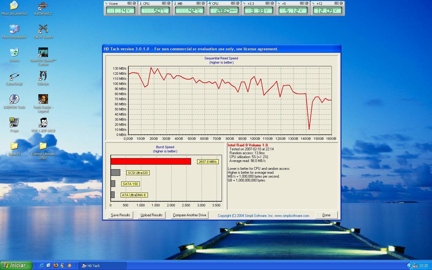

Pessoal, da uma olhada nisso... tem alguma coisa errada né, n é possível o burst speed estar estão alto...
Acho q o programa deve ta meio bugado né? Alguem sabe me dizer, porque sera essa queda brusca na regiao dos 140Gb?
Provavelmente sim... agora me fala uma coisa o seu Windows é 32 ou 64 bits..?? porque já me aconteceu coisas semelhantes com o HD tach em S.O´s 64 bits...

meu windows é xp 32 bits mesmo... ouvi falar q isso ocorre devido a regravaçao de cache do intel matrix storage.... :blink:
É uma probabilidade... pode ser o ACHI
