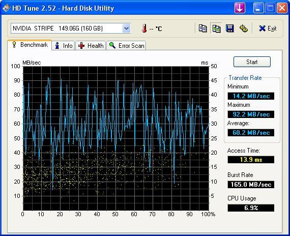

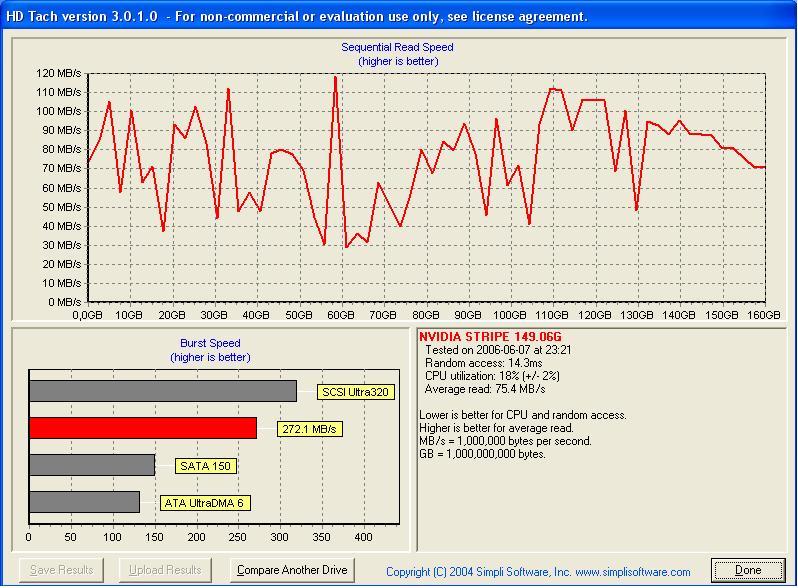

Pessoal seguinte, comprei dois HD's Seagate ST380811AS (sata II) e coloquei eles em RAID 0 (portas 1 e 2)
na minha Asus A8N SLI Deluxe (NF4) e fiz esse teste com o HD tach e achei muito estranho porque
oscila muito a velocidade de transferencia, alguem saberia me diz por qual motivo isso poderia estar acontecendo???
Valeu...abraços
Pessoal, já fiz um monte de mexe nas configurações, troquei de porta, formatei,
fiz partição, sem partição e continua o mesmo problema. Também testei
os HD's sozinhos e tudo certo. Vou tentar colocar o windows 2003,
será q vai fazer alguma diferença??
Me ajudem.....abraços

As oscilações são normais em testes de HD´s e isso acontece não porque a velocidade do seu HD esta oscilando e sim porque o teste envia comandos para varios pontos distintos do seu HD e como cada ponto tem uma velocidade de resposta diferente (isso acontece porque os pontos mais proximos do centro do HD tem tempos de resposta menores pois sua rotação acontece mais rápido) as velocidades das respostas oscilam e isso não quer dizer que o seu HD tem velocidade oscilando...
Em ultimo caso é bom você utlizar um programa de monitoramento de HD como o HD tune e verificar como anda a velocidade dele pois existe uma possibilidade muito pequena de ser um problema na controladora SATA da sua placa mãe... mas essa chance é muito pequena.

Para saber se é o chipset uma alternativa para você realizar um teste é pegar um HD que esteja instalado em outra placa mãe e que esteja com o seu teste normal e instala-lo na sua placa mãe e verificar se as oscilações continuam.

Luciano a minha placa tem duas controladoras, o próprio chipset (NF4) e outro da
Silicom porém esse é Sata 150. Eu coloquei os Hd's no Silicom e fiz o teste no
HD tune e deu tudo normal. Não teve aquelas oscilações todas.
Posso tirar disso que o problema seria com o chipset NF4 que estaria com algum defeito????
