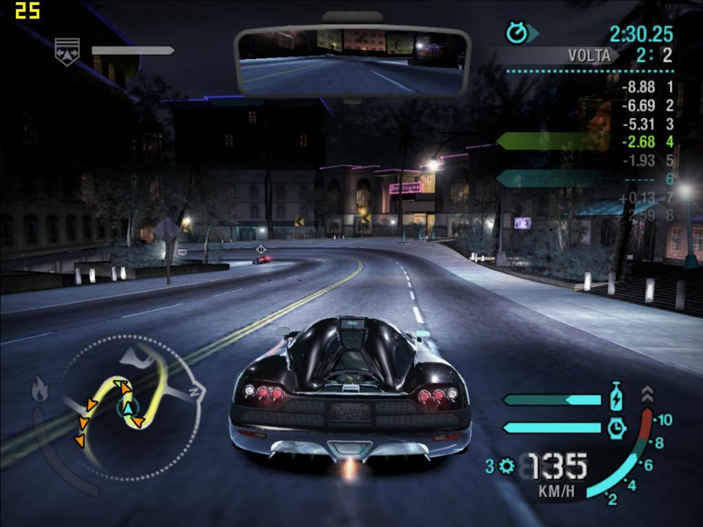

a jefo tb achei massa suas screens mas parece q estão sem AA... tipo ta muito serrilhado... as calçadas e os carros q ficam a distancia
saca só to usando aa2x e af4x e tem muito menos serrilhamento do que você usando aa4x
compara a pista e carros a distancia...
é verdade, vou analisar isso e fazer outros testes aqui, pode ser porque eu desliguei essas paradas de AA tudo pelo driver ai possa ser que não esteja ativando, vou testar depois com ele controlado por aplicativo.

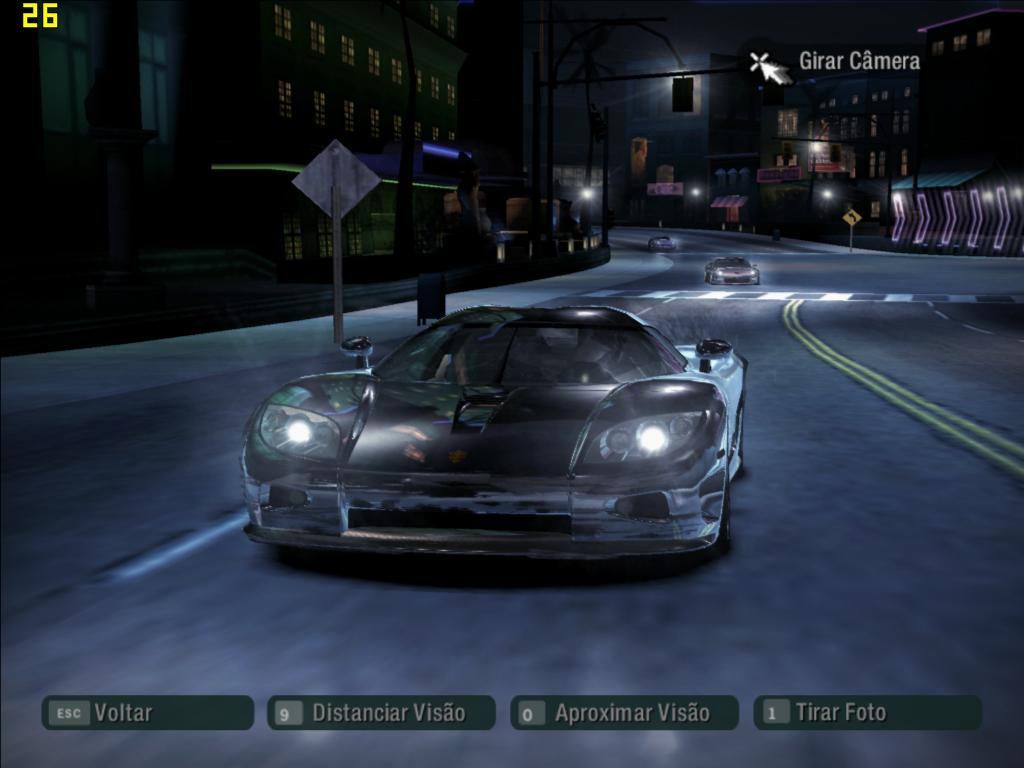

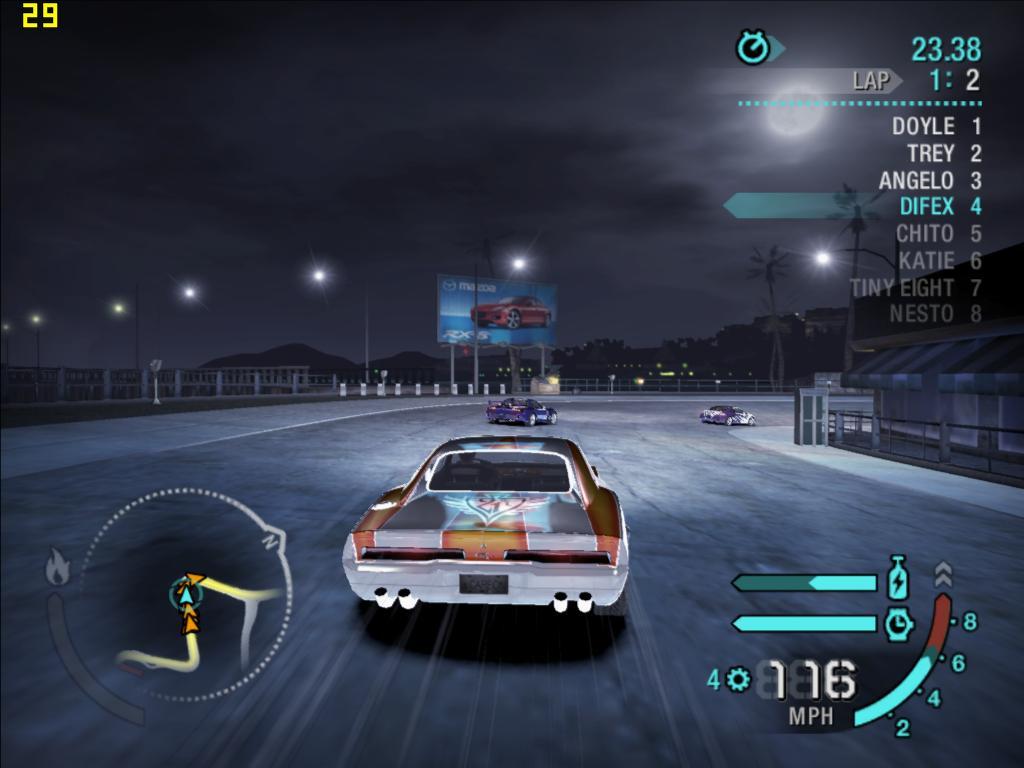

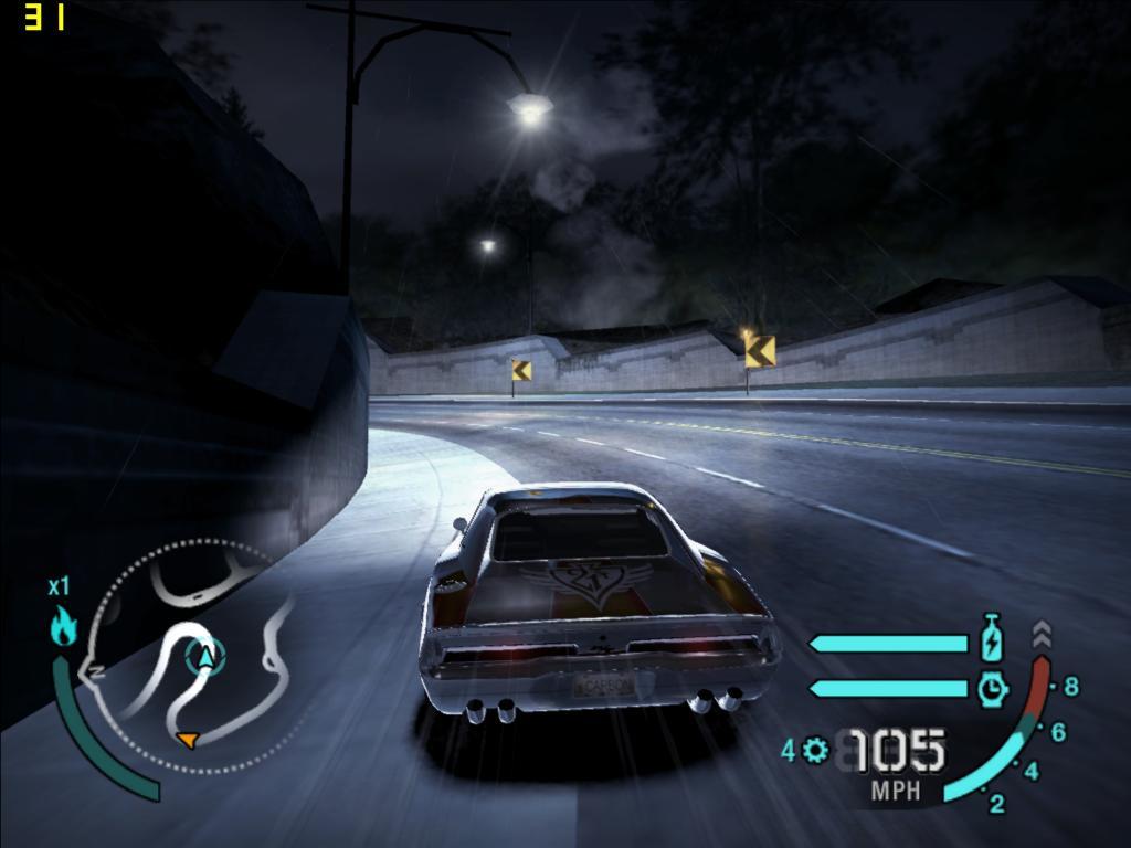

já para o mano Davif, eu já descobri o porque o meu Carbon estava serrilhado, foi porque eu eu desliguei tudo no CP da Nvidia e acho que desligando n CP desliga de vez, mesmo ativando no jogo, não ativa, ai eu pus de volta nas opções tudo controlado por aplicativo, porque ai fica de acordo com que "você" configura nos aplicativos, no meu caso to falando dos jogos, e mais expecificadamente de CARBON, ai eu coloquei AA2x e os serrilhados sumiram tudo, mas o FPS caiu um pouco, já que deixei a configuração meio pesada, vou postar duas fotos, uma como estava antes e uma como ta agora.
Reparem que 2 fotos estão serrilhadas e estã com 4xAA pelo jogo, mas tudo DESLIGADO no CP, já as outras 2 fotos, que estão so com 2XAA no jogo e com tudo controlado POR APLICATIVO no CP estão sem serrilhado, o restante da configuração do jogo eu não mudei nada, é aquela mesmo que eu psotei na outra pagina desse topico. valeu mesmo mano pela dica, eu estava desconfiado mesmo, estava achando muito serrilhado para AA4X!

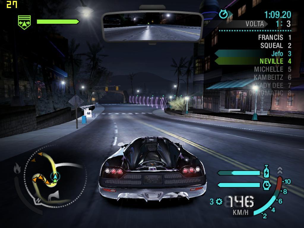

aí jefo a imagem fico boa pacas agora...
porém to deixando a minha assim
antes de tudo eu so configuro o carbon...
(para quem não sabe vou indicar passo a passo n to em casa agora porém me lembro como se faz)

beleza nessas configs... com o pc da assinatura e com over na PV de 500/850 to fazendo de 28/37 fps no carbon na resolução de 1024x768
como af e aa são controlados no nvidia control painel
nem mexo no af nem aa de la deixo desligado(sei la depois da conflito)
mas as outras configs internas ficam em
> Shader (Medio)
> Reflexo da Pista (High)
> Detalhes do mundo (Medio)
> Detalhes do Carro (High)
> Reflexo do Carro (high)
> Motion Blur (off)
> Chuva (off)
> Particulas do sei la o que (ligado)
ta aí a config que to jogando o Carbon... como eu jogo esse jogo na tv... ave maria... da de 10 a zero num play2 e deve chegar na mesmo qualidade de imagem do play3 sem zuera... porque minha tv é de 21" tela plana da Sony e to usando a entrade de video Componente... a imagem fica linda!

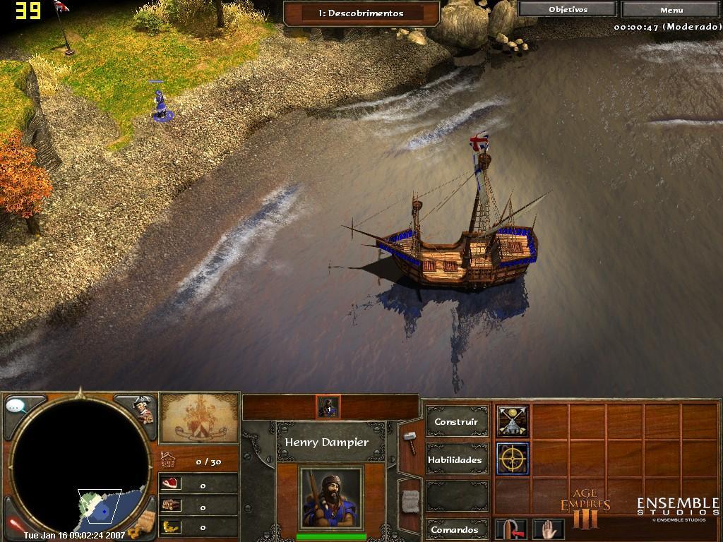

iow... outra SS
agora age 3 que é um jogo muito pesado...
to jogando tudo full 1204x768
menos sobra que so ta no alto e AA que ta baixo fica em torno de 45fps em batalhas cai para 23 no maximo
a imagem ta massa!
Eu desligo sempre o estabelizador, mas valeu ai pela força galera, mas vltando ao assunto, eu estou na ansiedade esperando por meu pente de memoria, com fé em Deus ta chegando amanha ou depois, mas por enquanto não vou comprar outro pente, so quando eu tiver com dinheiro, pois estou investindo uma grana também no acabamento de minha ai casa, ai ta osso, lol, porque se não já tinha comprando os 2 pentes.
Imagem ótima de AGE 3, apesar que não faz muito meu tipo, mas ta massa, referente aos testes em jogos em meu pc eu so farei agora quando já tiver com minha memoria aqui, por enquanto to parado!

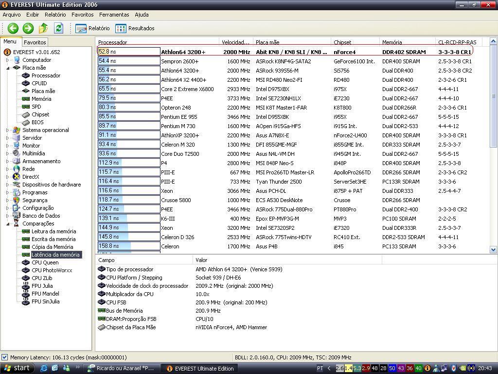

descobri que ele não ta dando pra fazer over porque como ele não em a tecnologia "COOL AND QUIET" ele fica oscilando muito na sua freqüência fazendo assim que trave o pc ou nem passe da leitura do sistema!!! :chicote::chicote::chicote:

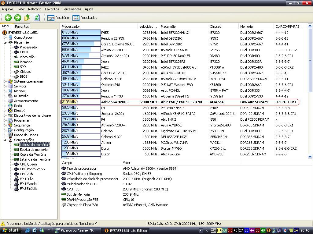

thiago quanto você faz no 3dmark03??
posta umas screens aqui do carbon e a configuração que você ta usando nele com FPS

Referente ao desempenho de meu antigo pc com o novo, so posso dizer que o novo é melhor em TUDO, meu antigo PC que eu tinha era um SEMPRON 2.2+ 1500Mhz sok. 462 e era ate guerreiro, mas o tempo dele passou, pois já estava ficando muito para tras comparando aos processadores atuais do mercado, referente a abertura de pastas de win e talzs, é o que will falou, isso é mais coisa do HD e como o meu antigo era IDE e esse novo é SATA, também ganhei nisso,e referente ao processador eu vou dar um exemplo, no DVD Shrink 3.2, no sempron demorava uns 40 min para "ripar" um filme, já no meu Athlon64 3.2 demora uns 15 min, hehe, da para sentir a diferença ne ? E em jogos eu ganhei 100% em todos os jogos que testei nos 2 pcs(apesar que isso é mais pela VGA), se olhar na primeira pagina desse topico verá isso, so posso lhe alertar em uma coisa, se eu colocar meu processador em over, não sei porque minha vga cai de desempenho, a cpu ganha, mas a vga perde, então prefiro ficar sem over no processador, faça um teste ai em sua maquina sem over e veja os resultados.
Referente Davif, vixe mano, muito estranho seu processador ta puxando 100%, mas o mais importante é que em geral seu pc ta massa, hehe!, parabéns pelo ótimo over e o desempenho ta massa!

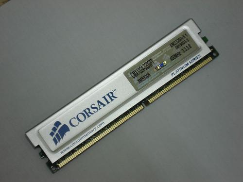

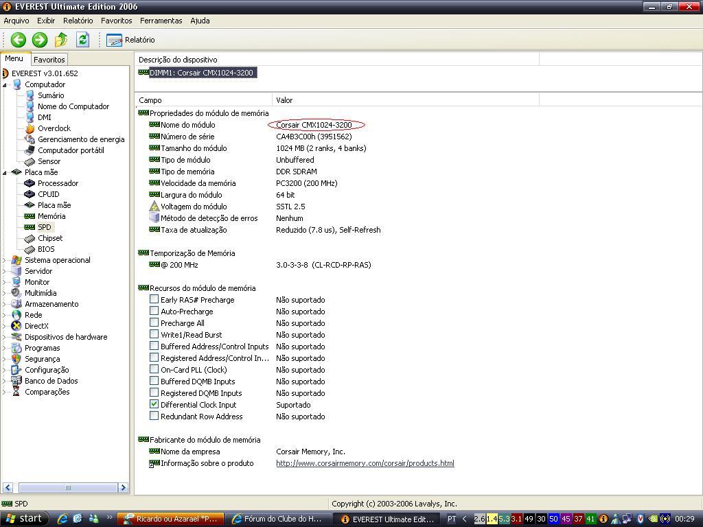

*Edit: Meu pente de 1GB DDR 400 da Corsair XMS chegou, vou postar fotos aqui, por enquanto to usando em single, mas logo pretendo comprar outro pente igual e por em dual! A latencia é simples, mas pelo pesquisei essa memoria é show em over, ate coloquei um link aqui nesse topico de um over que um cara fez.
