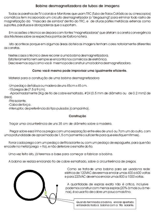

Amigos vejam isso, acho bem mas simples...Boa Sorte!!!
Ronaldo/RN
P.S pessoal, não stou conseguindo posta a imagem, qualquer coisa q vocês precisarem entre em contato q envio pelo email...valeu
Pessoal conseguir posta, espero q ajude...Boa Sorte!!!
Ronaldo/RN
