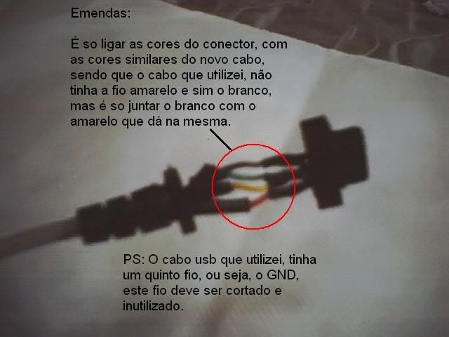

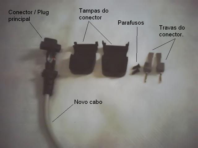

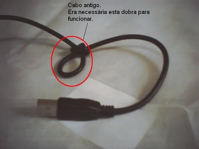

O cabo USB do meu Vibe foi "pras cucuia", só cumunicava quando dobrava ele, ou seja, devia estar com algum fio solto por dentro. Procurei saber o preço de um novo e custava entre R$ 60,00 a R$ 70,00. Um absurdo, comparado com outros cabos de outros aparelhos de marcas consagradas e que custam bem mais barato. O que eu fiz então? Comprei um cabo USB tipo A/B, muito utilizado em inpressoras e perifericos, cortei a ponta menor, utilizei um multímetro para comparar a posição dos terminais correlação as cores dos fios e fiz a soldagem.

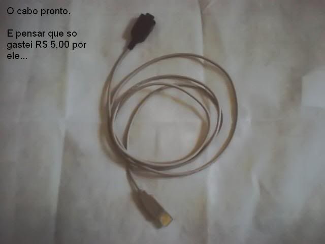

Ficou perfeito! Transferí músicas, jogos e fotos numa boa, e só gastei R$ 5,00 por isso.
Foi fácil. É so seguir uma sequência de cores:
Em alguns cabos, o amarelo vai no lugar do Branco.

Este tutorial criado pelo amigo Ailton Costa (ferlucis), membro deste fórum, em uma comunidade do Orkut. Achei muito útil, visto que o mesmo problema aconteceu com meu cabo e, fazendo a montagem conforme indicado, consegui reconstituí-lo facilmente.
