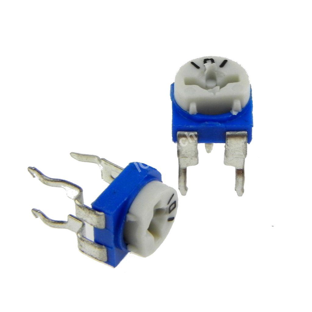

  • Coordenador
Não conheço a fundo os órgãos profissionais, mas se existir algum ajuste, seria no circuito oscilador dele... (Um Trimpot perto do processador).

  • Coordenador
O componente de ajuste seria algo parecido com um dos componentes abaixo....
Bobina:
ou
tunable_coils_variable_inductor_coil_mol
Trimpot:
ou

É isso mesmo Marcos.
Localize a placa principal, seguindo os cabos que saem do teclado e analise os componentes da placa.
Muitas vezes é uma bobina tipo bobina de FI de rádio postado pelo BCPetronzio Moderador do tópico.
você vai precisar de um som padrão, tipo diapasão (Lá maior=440hz) e girar levemente a bobina acompanhando as variações do som.
Caso não tenha experiência em afinação com diapasão recomendo ter um afinador eletrônico.
Pelo que me lembro desse modelo a afinação é única, isto é, ao afinar o 1 nota todas as outras são afinadas automaticamente.
