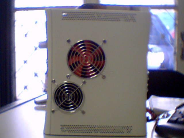

hoje fui na santa efigenia e perguntei para alguns técnicos sobre a melhor posição do console para evitar as 3 red light , e a maioria me falou que o console deve ficar deitado , em pé só se voce tiver uma base que é um cooler duplo.. pois uma das entradas principais de ar é na base quando ele fica de pé..
alguem sabe me dizer se isso é verdade?
estou colocando o meu deitado porém adaptei 4 pés finos pra ele ficar suspenso e aumentar a área de entrada do ar...
afinal qual é a melhor maneira de armazenar o console?
