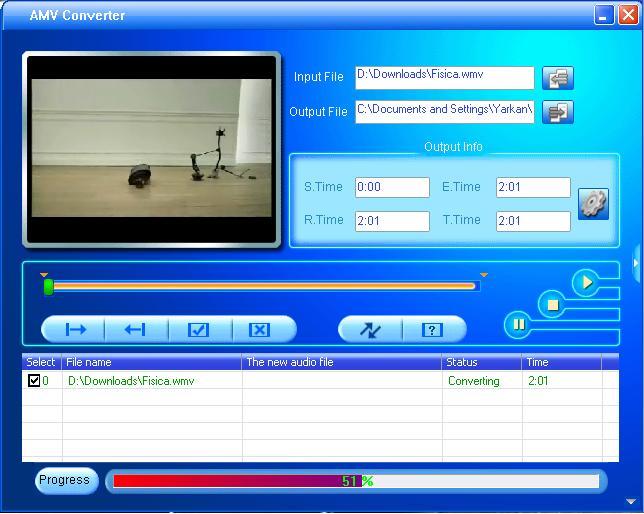

Bem, vamos ao ponto. O meu Player é um Powerpack de 1Gb.
O conversor é Mp3 Player Utilities que já acompanha o Player.
O manual de instruções não informa que o conversor só convertia arquivos wmv, avi, rm e rmvb para AMV!! Bem, aí está a questão, baixar arquivos wmv ou nos outros formatos que são raros?? Não! Existe um conversor chamado "Super" que converte muitos arquivos de áudio e vídeo, exceto é claro o nosso querido AMV... Mas o interessante é que este conversor é um "canivete suísso" com seus recursos de conversão. Você pode usá-lo para converter 'qualquer' formato popular de arquivos para wmv ou avi. Daí podendo usar o Mp3 Player Utilities para converter novamente o arquivo já em wmv ou avi em AMV finalmente! Eu fiz vários testes comprovando essa saída para quem acabou de comprar seu Mp4 Player que na verdade só reproduz formato AMV, e não sabe como e onde converter seus arquivos para colocar no seu Player. Este Tutorial visa ajudar os que se encontram nesta situação, espero ter ajudado a você(s) para que possam ter bom proveito dos produtos que são adquiridos, mas com informações omitidas... Depois de muitas buscas e pesquisas, encontrei um site especializado em formato amv que disponibiliza várias ferramentas de conversão, além disso há vídeos e muitas informações úteis que vão ajudar.
Segue-se o link abaixo:
http://www.mp4playerss.com/

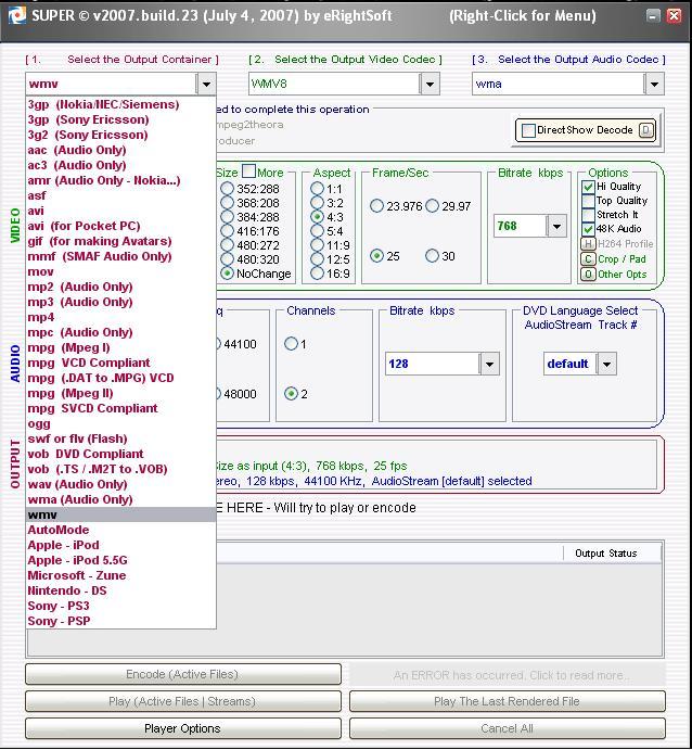

Passo o link do conversor Super:
http://baixaki.ig.com.br/download/SUPER.htm
Agora tem mais 'mãos' para ajudar.

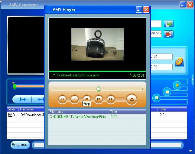

Anexei algumas screenshots para vocês verem que o conversor existe e que a conversão é possível, não pude colocar uma foto do meu Player porque não tenho câmera digital. Se alguém tem alguma opinião, resultados ou dúvidas postem aqui.
Espero ter ajudado! Um abraço para todos!

Rapaz, você pode configurar no Super o número de quadros a qualidade do áudio e o formato da tela... Como já disse o Super é um "canivete suíço" para converções de vídeo... Clique na foto dele no tutorial acima e você verá uma porrada de opções que podem te ajudar. A dica é você aumentar o número de quadros por segundo, mas tome cuidado se não seu vídeo vai mastigar a memória do seu player. se a tela for do tamanho de um Mp4 comum, você pode configurar o formato de tela 4:3 para a visão ficar melhor. As vezes o vídeo que você vai converter já pode estar com poucos quadros para a reprodução, o que dá aquele efeito que parece "slides em movimento"... RSRS Convertendo um vídeo assim você tem praticamente uma 'foto'...
Vai lá no baixaki que você acha ele! Se tiver mais alguma dúvida posta aí dependendo eu dou uma resposta mais 'específica', ok? Abraço!
