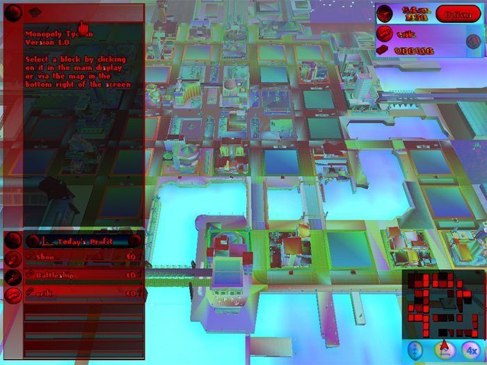

to postando um PrintScreen de um exemplo do q esta acontecendo aqui, e esse é um jogo leve, nem exige muito graficamente, é o Monopoly Tycoon, alem de ficar com essas cores estranhas a imagem também fica tremida.
Finalmente achei o Forceware 71.89, mas também não adiantou, aí me disseram para instalar também um outro add-on controlador grafico o Rivatuner, esse ultimo me deu uma alegria por alguns minutos, por alguns minutos pensei ter resolvido o problema, havia ficado td OK, tá td direitinho, não tinha mas essas cores estranhas, a imagem não estava mais tremida e a resoluçao dos jogos q testei, putz ficaram show.... mas como eu disse por alguns minutos.. :blink::( aff...depois de uns 15 ou 30 minutos, putz, durante o WarCraft, pronto, aquelas cores novamente e a tela tremida; e dessa vez acompanhada de uma travada na maquina... :muro:, reiniciei a maquina e la estava eu novamente nessa novela, o problema de volta...putzzz... galera tá florida!!!! muita frustraçao aí, tinha uma TNT 2 aqui de 32mb e ela nunca me deu problema, só me dava alegrias..aff.. a FX5200 q esta aqui é a original da MSI (Plataforma MSI, Chip NVIDIA) de 64bit, ela vem apenas com um dissipador de calor, de cobre... sera aquecimento??? sera q é isso??? devo instalar um cooler nela???

<_< poh brother, já tá com o drive mais atualizad da FX5200, já coloquei um mais antigo o forceware 71.89 e nada, já coloquei o diretcx 9, 8 e nada também....
Poh cara eu não iria por drive da TNT 2, pra rodar numa FX5200 brother pelo amor de DEUS :muro: , o q acontece é q eu apenas COMENTEI q antes de ter uma FX5200 eu tinha uma TNT 2 aqui q nunca me deu problema algum, agora q estou com essa nova, desde a instalação dela ate hoje, só tive problemas, mas isso não quer dizer q instalei ela e deixei os drives da TNT 2, ou muito menos instalaria o drive da TNT 2 na FX5200, desculpe se não fui claro em minhas palavras no post anterior, mas a mim parecia claro e fácil de entender... trabalho com manutençao de computadores a 7 anos, SEI CLARAMENTE A DIFERENÇA :( , e por favor isso é um forum serio e respeitado e exige um pouco de atençao tanto na leitura qnt nas respostas dos posts...

Teria como você testar essa placa em outro PC? Não ta parecendo problema de software não, ta mais pra conflito :blink:
[]'s
é dforce, isso eu não testei mesmo não, vou fazer isso e depois posto aqui o resultado...
mas já tem gente me dizendo q pode ser realmente conflito como você comentou, mas dela com as memorias RAM instaladas aqui, li em outros topicos q parece q a FX5200 já usa memorias DDR 2 e q poderia apresentar problemas de compatibilidade em computadores q ainda usem DDR, como o meu caso. Acho possivel q seja esse o problema sim, não havia pensado nisso antes e também estou usando memorias de clocks trocados, tenho 2 DDR 333 e a nova q adquiri é uma DDR 400 (2x 256 DDR 333 e 1 512 DDR 400), pois não estava com muita paciencia de procurar uma 333 pra ficar certinho, preferi comprar uma 400 mesmo, pois sei q não teria perda de clock e sim não teria o ganho das 400 total, ficaria na mesmo freqüência das outras de 333... vou averiguar se tem fundamento isso, vou testar em outras 2 maquinas, outra q também use DDR e uma q use DDR 2 e depois posto aqui o resultado e se conseguir resolver o meu problema, posto o q tive q fazer pra ajudar outras pessoas com o mesmo probl...

Cara..desencana desse negócio de VGA com DDR2..a tua FX usa DDR comum mesmo, já q até onde eu se não existe FX5200 ou 5500 com DDR2 (talvez a ultra use..mas isso eu não sei porque nunca vi uma na minha vida)..e mesmo q você tivesse uma VGA q usasse memórias DDR2 não seria o seu problema..já q a memória da VGA não tem absolutamente nada a ver com as memórias q você usa no teu PC..agora..talvez seu problema seja por causa de uma memória de baixa qualidade q você esteja usando..tente testar usando somente a pente de 512DDR400 q você tem..se não der certo..teste somente as DDR333..se não der certo também paciencia..aí você deve testar sua placa em outro PC pra ver se o problema é com ela mesmo.
Por mais q esse problema de artefatos seja típico de VGA..as memórias também podem causar artefatos nos games..eu mesmo já tive esse problema com HL2 e Painkiller aqui..mas foi td uma questão de ajustar as latências pra resolver o problema..e no caso do painkiller eu estava usando as memórias overclockadas..o que causou artefatos e travamento do game.
