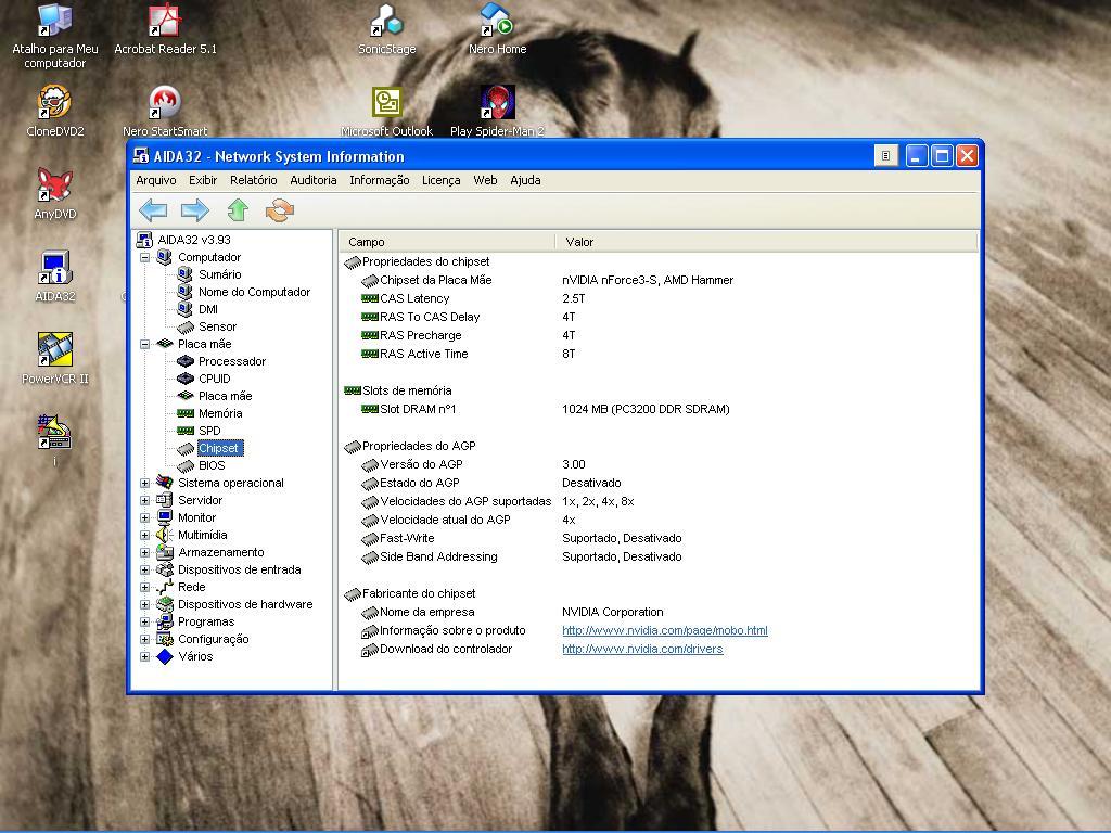

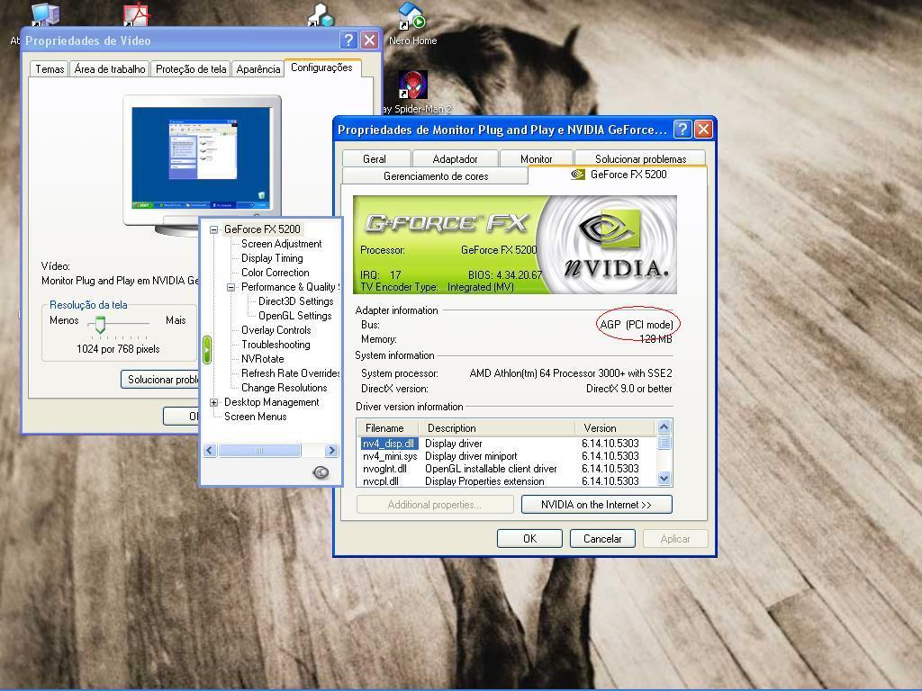

Boa Tarde, sou novo no forum, então peço desculpas desde ja caso esteja fazendo algo errado ou fazendo pergunta *****, mas meu problema é o seguinte, minha placa de video é uma fx5200 agp8x, e minha placa mãe é uma asus k8n, por algum motivo que não sei qual minha placa de video esta rodando como PCI, não sei explicar ao certo o que ocorre por isso tirei uma screen:
Quando eu abro o aida32 ele diz q o agp esta desabilitado, também tirei uma screen:
Isso faz diferença no desempenho de minha placa de video (o fato de estar como pci)?, e como q faço para mudar isso? (ja fui no setup da minha maquina e mudei de pci para agp, só q no aida e no programa da nvidia continua dizendo q esta como pci)

A sua pl de video está funcionando com o AGP em 4x, provavelmente ela deve estar configurada no BIOS assim, procure melhor, você vai encontrar.
note que o AIDA diz que "Velocidade atual do AGP 4x"
1- o overclock é assim: você usa o coolbit que vem no cd do driver(tá em uma pasta chamada overclock)é muito fácil, ele vai habilitar o controle das frequencias do núcleo e memórias.
este controle vai aparecer na tela da primeira imagem(propriedades da placa de vídeo)é algo como "Frequency settings" . é a forma mais simples pois não precisa de outros programas.

Uso o extreme driver 97.44 na minha 6200, nele tem a opção de mudar a banda da placa de video, PCI AGP4x AGP8x, verifique se seu driver tem essa opção.
Se nao tiver, baixe um driver modificado da Guru 3D, pode resolver

É magrao43jp, esta opção só existe em algumas placas, tente apertar ctrl+alt+f1 no setup, vai aparecer outra opção.

valeu !! Cyber mas minha Placa mãe não da suporte p/8X:mad: so p/ 4x
fui no site da gigabyte pra ver... mas obrigado pela dica...
