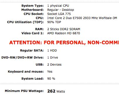

Eae galera beleza?
A configuração do meu pc é a seguinte:
- Processador Core 2 Duo E7500 2.93GHz
- 4 g DDR2
- Xfx Radeon HD6870
- Windows 7 64 Bits
- Hard Disk 750GB
Estava pensando em comprar essa: http://www.domezeinformatica.com.br/ecommerce_site/index.php?pg=produto&cdg=6578&idp=4837&idparceiro=P1
Mas vi uns coméntarios dizendo que a fonte queimou após pouco tempo de uso, e pelo fato de algumas peças terem origem duvidosa e a fonte não possuir PFC ativo.
E então galera qual Fonte vocês me recomendam?

O exercício de sua config no site http://www.extreme.outervision.com/psucalculatorlite.jsp mostra uma demqnda de pico da ordem de 262 Watts. Olhe ai:
Uma fonte de 262/0,70 = 374 Watts ou mais trabalharia, no pico de sua config, entregando menos de 70% de sua capacidade final.
Boas fontes no mercado com essa capacidade:
Seasonic S12II 430 Bronze
Corsair CX430 V2
Evite a Ice Age..
