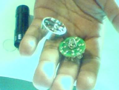

EDIT, AGORA SÓ QUE VI AS FOTOS DO POST ABAIXO, E A MINHA É AINDA MAIS DIFERENTE, É SIMPLESMENTE EU RETIRAR AS PERNINHAS, UMA É SOLDADE EM UM PONTO, JUNTO COM TODAS AS PERNINHAS POSITIVAS E COLOCAR UM NOVO.
TO PENSANDO EM RETIRAR TODAS E COMPRAR LEDS MELHORES, ASSIM SEI QUE VÃO AGUENTAR MAIS TEMPO, E NÃO TEREI TANTA DOR DE CABEÇA. E ASSIM NÃO VOU PRECISAR MAIS PAGAR 7 CONTO POR UMA LANTERNINHA DESSAS NOVA,
A PARTE MAIS difícil É RECOLOCAR O CONJUNTO DE VOLTA NO LUGAR, POR CAUSA DA FRENTE DE PLASTICO E ELA TEM QUE ENTRAR ATÉ CERTO PONTO SENÃO ELA NÃO FUNCIONA POIS NÃO DÁ CONTATO.

Ainda não tinha desmontado, mas foi moleza...
Retire as pilhas e empurre a plaquinha pra frente. Eu empurrei com o dedo pelo fundo e saiu tudo pela frente. Depois é só separar a plaquinha redonda do resto. Não está colada.

Se for o caso, quebrem só esta proteção de plástico da frente. Ela só serve pra não deixar sair a placa dos LEDs. Depois é só prender a plaquinha novamente com um pingo de bonder.
eu utilizei o cabo de um ferro de solda estragado que eu tinha aqui, ai coloquei e empurrei, mais com o dedo é impossivel tirar aquilo, tava pensando em comprar mais uma desses e fazer uma com luz azul, agora que sei como desmontar ela, deveria ficar show

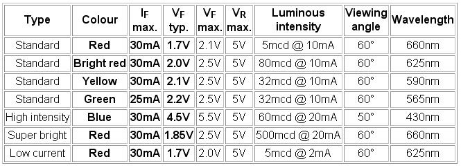

Vermelho e verde nem pensar. O vermelho não deixa as demais cores acenderem porque a sua tensão é a mais baixa de todas e além disso precisa de resistor em série para 4,5V.
Veja tabela de tensão para cada cor de LED.

Hum... é vero, os vermelhos, amarelo e laranja aqui são de 2,7V, e os azul são de 3,3V... nunca coloquei em paralelo pra ver isso, mas aplicando a mesma tensão e usando o mesmo resistor dão uma intensidade bem similar... provavelmente o resistor dissipa o excesso e faz a coisa ficar no mesmo nível.
Bom... olhei uns datasheets web a fora e tem varios vermelho e amarelo de 2,0V, sendo que o mesmo fabricante, pra mesma serie (Luminosidade e tamanho), tem os azul, verde e branco somente de 3,5 a 4.0V, aí sim é uma diferença bem maior... pra ter led's de tensão mais parecida tem que ser de fabricantes diferentes mesmo, senão vai ser essa diferença, de 1,5V do IR até os 4V dos branco.
