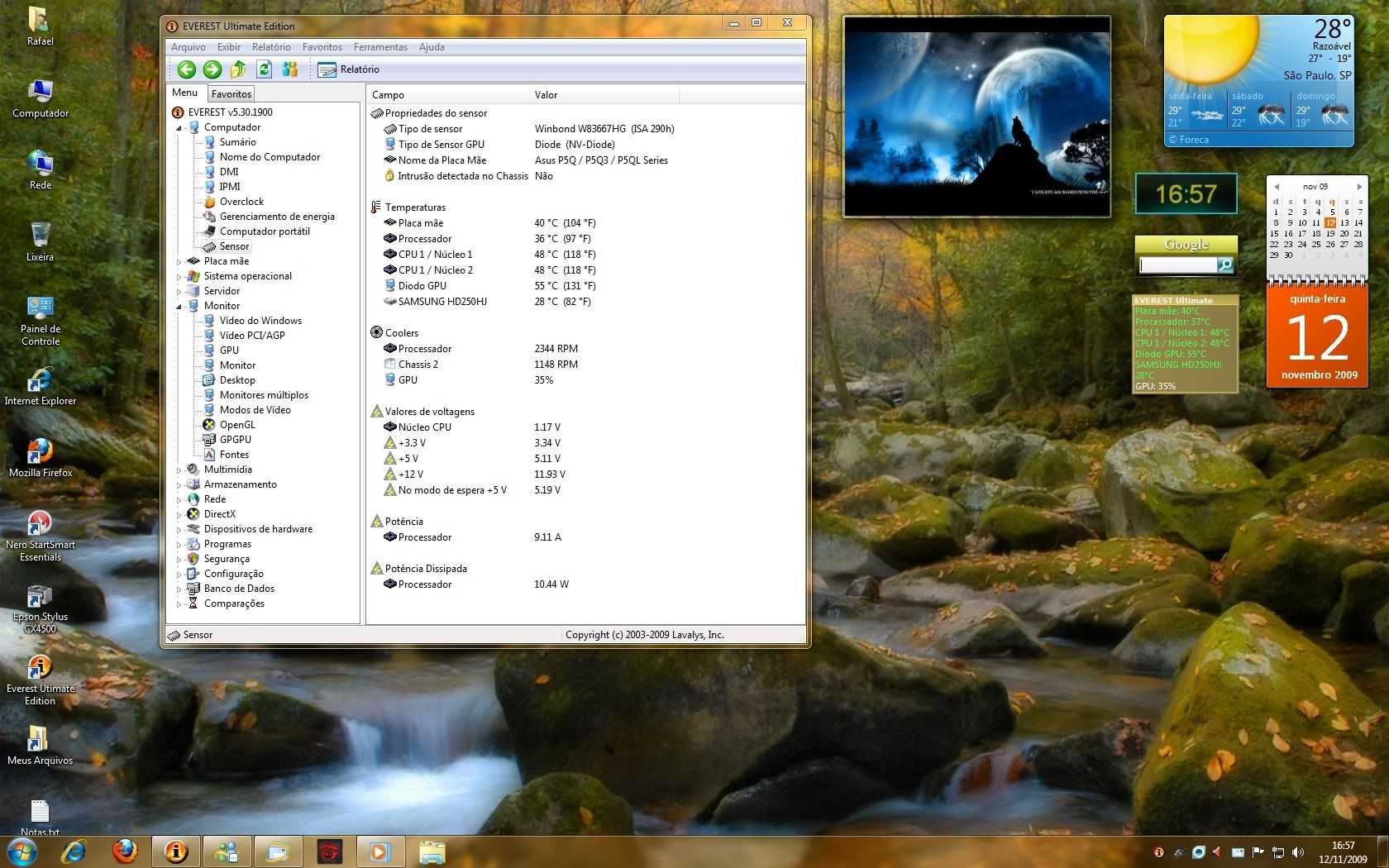

Pessoal, para uma GTS 250 de 1gb da XFX, nesses dias de calor que ficam em torno de 27ºC~32ºC a temperatura ambiente, as seguintes temperaturas estão ok?
Iddle: 59ºC~61ºC
Full (jogando crysis): 79ºC~81ºC
RHBH - estão normais pra essa placa da XFX mesmo, mais como comparativo pra você , nos dias de calor q fizeram 38 graus aqui , a minha em idle estava a 41 graus e jogando resident 5 nao passou de 65, creio eu q no crysis deve chegar aos 70 , mais vou testar pois tenho ele aqui e vou instalar pra ver isso
Obrigado zehuri, creio que eu excedi os valores, ou aqui dentro estava abafado, (creio que seja mais a segunda opção, uma vez que aqui é um "sótão", com os PC's.. note...meu quarto :] ), mas agora cheguei do curso e tirei uma print das temperaturas do everest após 10 minutos com o pc ligado (afinal logo depois de ligar não vale ;D) tá aqui ó (a MB esquenta bastantinho mas sempre foi o caso com ESTA placa-mãe):
