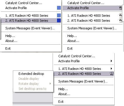

Nem o CCC ficou de fora... toda a x q eu arrecém ligo o pc, saio de um jogo ou saio da hibernação/espera aparece um bug no menu do tray do CCC
Zóia isso :lol:
